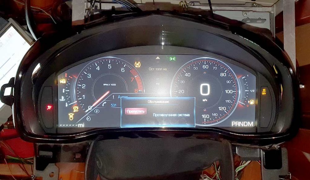

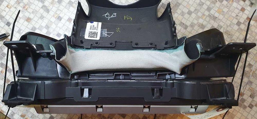

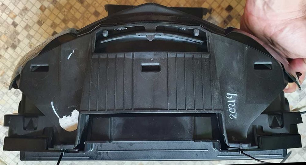

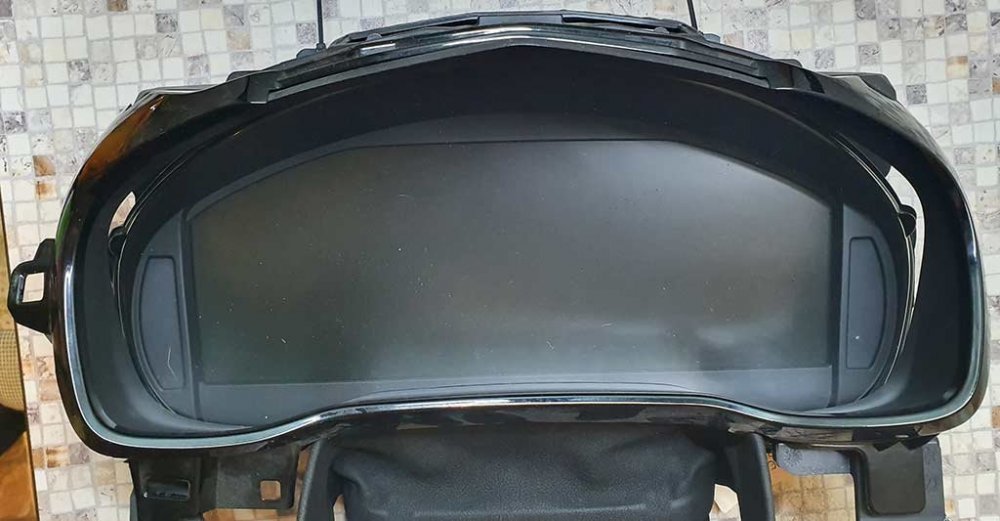

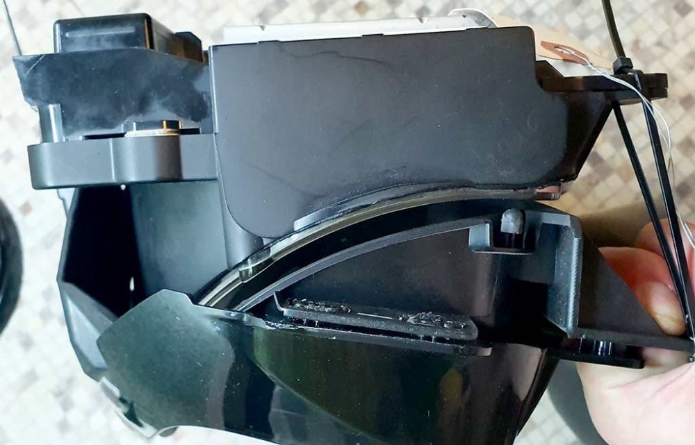

Это популярное сообщение. krenkel Опубликовано: 28 декабря 2019 Это популярное сообщение. Жалоба Share Опубликовано: 28 декабря 2019 Вот и продолжение прилетело https://www.drive2.ru/b/549068895072289300/ Вкратце расскажу так - скрестил козырек родной с приборкой неродной и получилось вот так Так как многих смущал момент вживления приборки от XTS и ни кто не хотел браться заэто дело, то мне ни чего не оставалось как самому попробовать. Хотя такой машинки у меня нет, ни у меня, ни в наличии у друзей поблизости Приобрел приборку родную от CTS 2014+, приобрел от нее же рамку обрамления, запасся терпением и вот что получилось. В CTS я примерял эту приборку. По посадочному месту как родная. На тот момент был вопрос по рамке обрамления, так как стекло немного другое. В планах было перенести стекло с родной приборки на корпус цифровой приборки. Конечно же ни кто на своей не решался эксперименты ставить. Теперь это можно сделать в любое время Без машины лучше подогнать это дело у меня не получится. Так что комплект для установки ждет своей новой машины! Maxim, Archy и isakov_evga отреагировали на это 3 Цитата Ссылка на комментарий Поделиться на других сайтах More sharing options...
Это популярное сообщение. krenkel Опубликовано: 21 января 2020 Это популярное сообщение. Жалоба Share Опубликовано: 21 января 2020 (изменено) Во и первая машинка получил такую приборку Смотрится огонь нюансы есть, но поищите их. Может найдете Изменено 21 января 2020 пользователем krenkel isakov_evga, Боб, Archy и 2 других отреагировали на это 5 Цитата Ссылка на комментарий Поделиться на других сайтах More sharing options...
