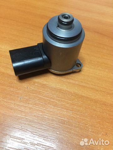

идеи норм! Фотка клапана типа такая, но не моя точно
Клапан сервотроник рулевой рейки
Фото видел, в руках не держал.
Есть там у него шток?
Чем он "регулирует" давление?
Разборный?
Во как? А то уже задумывался о подмене.
Но гложет сомнение, что дело в гуре.  Ведь тот же zf на немцах у меня бегал в любую погоду по 300-500тык.
А тут только по жаре ине взирая на вязкость жижи.
Аналогия: клапан вент. бензобака- клинит всегда открытом состоянии, сосёт воздух в коллектор.
Вставляешь в него болт,глушишь и радуешься

Заехал на яму. Снял клемник с электроклапана рейки, прочистил спреем.
Пока был отключён- завёл двс,  покрутил баранку- как то разницы не ощутил- одной рукой кручу.
Когда вынимал поедохр абс- ехать было совсем ни как.
Странно.
Вытащить клапан времени не было, чтоб попробовать вытащить с него шток и поставить без штока.
Есть у нас мастера рукастые со своим сервисом?
Вопросы:
1. Разборный ли у нас клапан? Можно его шток демонтировать без ломания?
2. Как будет передаваться давление от гура в рейку без штока клапана?
Разглядываю фото клапана- понять принцип его действия регулировании потока жижи не пойму.
