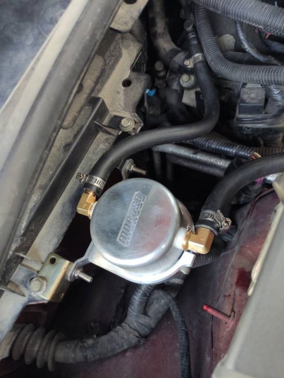

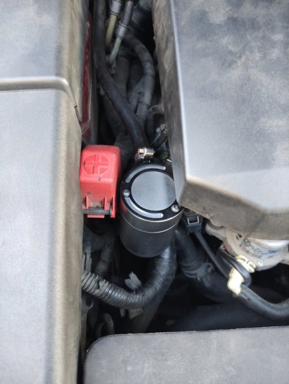

Coced 76 Posted January 25, 2020 Report Share Posted January 25, 2020 Долго искал хороший и главное не дорогой маслоуловитель. В итоге взял оригинальный Тайваньский маслосборник Simota с сеткой.Материал изготовления: алюминий, покрытый анодированной краской красного цвета. Изделие отлично справляется со своей функцией! Проверено! Единственный минус, для слива масла необходимо снимать ее, но делается за 2 минуты. Крепеж в комплекте удобный. Цена: 4000 руб. Maxim 1 Quote Link to post Share on other sites

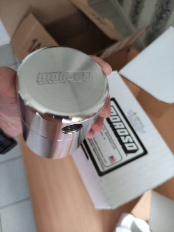

Maxim 2522 Posted January 25, 2020 Report Share Posted January 25, 2020 Моросо дороже на пару тыщ, с краником и тоже все норм)))) А что внутри твоей смотрел? Quote Link to post Share on other sites
Coced 76 Posted January 26, 2020 Author Report Share Posted January 26, 2020 2 часа назад, Maxim сказал: Моросо дороже на пару тыщ, с краником и тоже все норм)))) А что внутри твоей смотрел? А я и не понял, как она разбирается и разбирается ли вообще. Через окошко уровня видно что-то есть, вверху какой-то фильтр, сетка. Quote Link to post Share on other sites

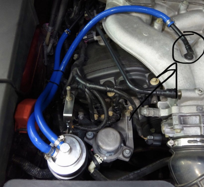

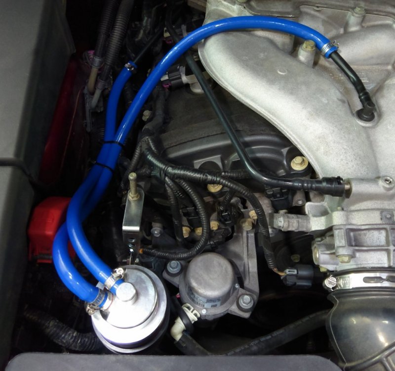

PpadonakK 24 Posted April 11, 2020 Report Share Posted April 11, 2020 да, все верно Макс, а на 2.8 такая же процедура что и на 3.6?На своём не увидел на впускном вот это отверстиеОтправлено с моего iPhone используя Cadillac Team Russia Quote Link to post Share on other sites
Maxim 2522 Posted April 11, 2020 Report Share Posted April 11, 2020 3 минуты назад, PpadonakK сказал: Макс, а на 2.8 такая же процедура что и на 3.6? На своём не увидел на впускном вот это отверстие Отправлено с моего iPhone используя Cadillac Team Russia У тебя не прямой впрыск, и клапана омываются смесью, тебе особо не нужна помойка в принципе))) Quote Link to post Share on other sites
PpadonakK 24 Posted April 11, 2020 Report Share Posted April 11, 2020 У тебя не прямой впрыск, и клапана омываются смесью, тебе особо не нужна помойка в принципе))) То есть по сути мне можно не загоняться этим? Просто я взял самую обычную, думал слегка доработать, снял крышку, хотел бегло посмотреть как завтра поставить это всё и не увидел)А приблуда уже купленаОтправлено с моего iPhone используя Cadillac Team Russia Quote Link to post Share on other sites
Maxim 2522 Posted April 11, 2020 Report Share Posted April 11, 2020 1 час назад, PpadonakK сказал: То есть по сути мне можно не загоняться этим? Просто я взял самую обычную, думал слегка доработать, снял крышку, хотел бегло посмотреть как завтра поставить это всё и не увидел) А приблуда уже куплена Отправлено с моего iPhone используя Cadillac Team Russia Да продай тут, какие проблемы) Quote Link to post Share on other sites
