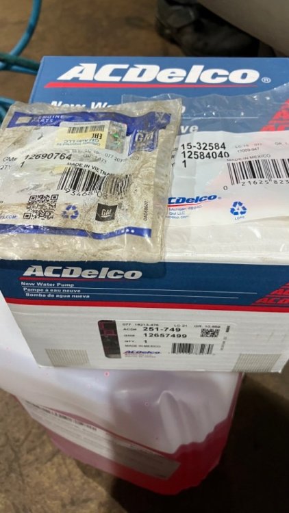

SeaBreeze Опубликовано: 6 сентября 2022 Жалоба Share Опубликовано: 6 сентября 2022 (изменено) Заказал AC Delco. Похоже, эта помпа у многих машин одинаковая; и у Suzuki и у Alfa Romeo даже. Вероятно, никто оригинального номера запчасти не знает и в разделе основных запчастей на форуме я этого номера не нашёл. Ну ладно, буду первым. Забрал помпу. В пн. установка. Изменено 8 сентября 2022 пользователем SeaBreeze Maxim отреагировал на это 1 Цитата Ссылка на комментарий Поделиться на других сайтах More sharing options...

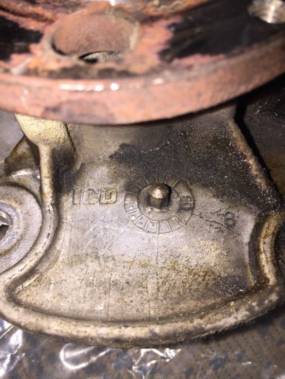

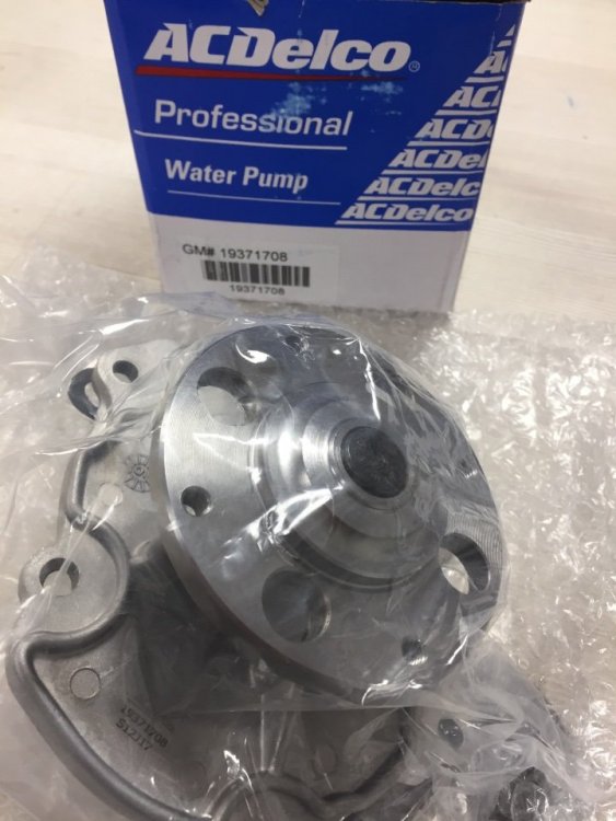

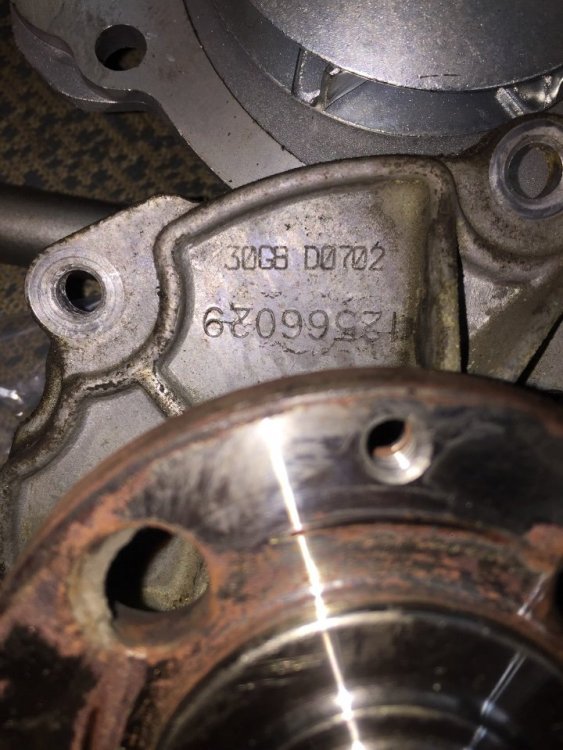

SeaBreeze Опубликовано: 12 сентября 2022 Жалоба Share Опубликовано: 12 сентября 2022 (изменено) 06.09.2022 в 12:38, SeaBreeze сказал: Номер оригинальный правильный: 12566029 ? Отвечая сам себе на этот вопрос, - да, номер правильный. Различия между помпой, которая стояла, - только то что там была металлическая прокладка, а в новой картонная. На старой помпе сфоткал всякие надписи. Похоже, она менялась до меня. Залили антифриза около 9 литров, больше не влезло. Долью если понадобится. Изменено 12 сентября 2022 пользователем SeaBreeze Vitall M и Maxim отреагировали на это 2 Цитата Ссылка на комментарий Поделиться на других сайтах More sharing options...
George 83 Опубликовано: 15 апреля 2023 Жалоба Share Опубликовано: 15 апреля 2023 (изменено) 12.09.2022 в 16:06, SeaBreeze сказал: Отвечая сам себе на этот вопрос, - да, номер правильный. Различия между помпой, которая стояла, - только то что там была металлическая прокладка, а в новой картонная. На старой помпе сфоткал всякие надписи. Похоже, она менялась до меня. Залили антифриза около 9 литров, больше не влезло. Долью если понадобится. Привет! Номер 12566029 не бьётся. То что ты купил 19371708 как себя чувствует? Где менял? Сегодня обнаружил течь с помпы. Изменено 15 апреля 2023 пользователем George 83 Цитата Ссылка на комментарий Поделиться на других сайтах More sharing options...
SeaBreeze Опубликовано: 15 апреля 2023 Жалоба Share Опубликовано: 15 апреля 2023 Привет. Номер 19371708 идёт как заменитель оригинала. Всё отлично, чувствует себя ОК. Оригинальный номер 12566029 бьётся норм. Менял в одном частном гараже. Сложностей с заменой нет, любой сервис сделает. George 83 и Maxim отреагировали на это 1 1 Цитата Ссылка на комментарий Поделиться на других сайтах More sharing options...

George 83 Опубликовано: 22 апреля 2023 Жалоба Share Опубликовано: 22 апреля 2023 (изменено) @SeaBreeze немного усовершенствовал помпу по твоему артикулу, так как прокладка там тряпичная. Сама помпа - 19371708 Прокладка помпы GM железная - 12660159 Сегодня установили ребята. Изменено 22 апреля 2023 пользователем George 83 SeaBreeze и Maxim отреагировали на это 2 Цитата Ссылка на комментарий Поделиться на других сайтах More sharing options...
