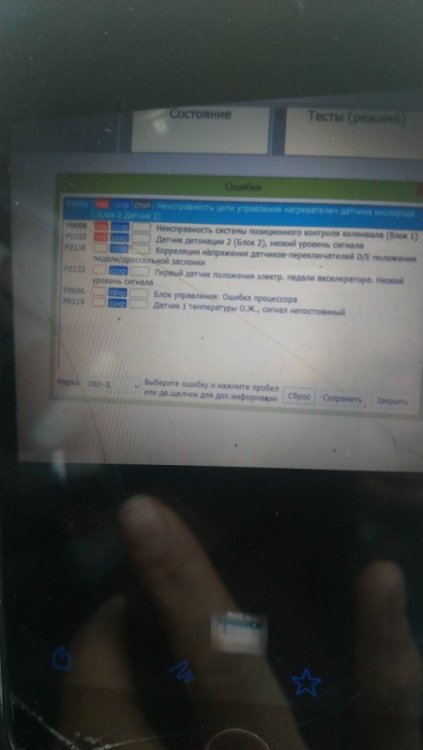

Доброе утро ! Cadillac CTS 2009 3,6 л  заводиться норм едет норм и резко теряет газ , останавливаю выключаю зажигание и обратно завожу едет опять норм и спустя келомметром 2-5 опять такая ситуация диагностика показала датчики дитонации датчик каленвала  поменял педаль поменял заслонку почистил лямбда зонд поменял все равно такая х..я подскажите в чем проблема
17.01.2021 в 06:48, Cadillac05 сказал:
номер ошибки какой?
я бы на проблему в проводке ванговал, у вас там и по цепи ошибка и по коленвалу, у меня такое было когда в косе масса отгнила, отвалилось около 8 датчиков разом
