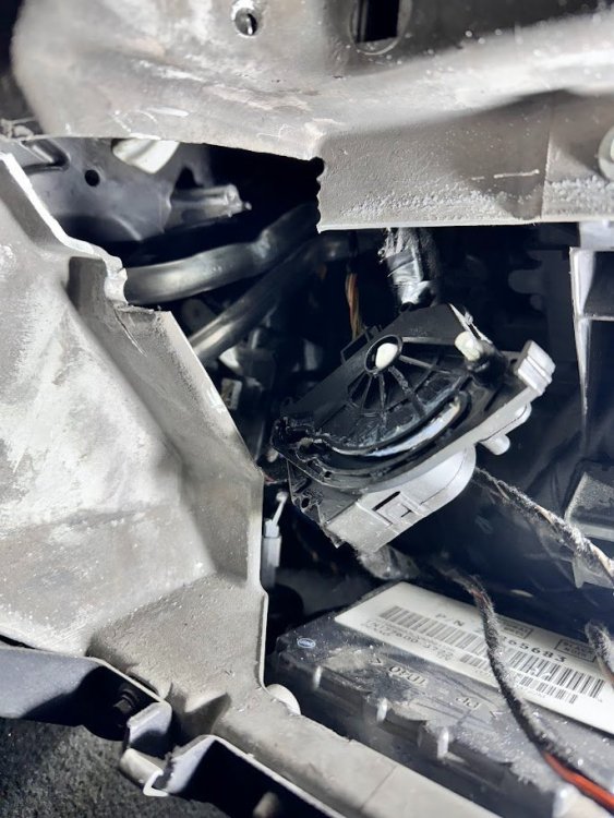

Всем привет) я новенький у вас) у меня така проблема. Печка дует только в ноги. Самая большая проблема это то что запотевает дико лобовик(((
1 час назад, Никита сказал:
Привет, когда глушиь машину под торпедой шуршит чтонибудь? Как будто печатная машинка или старый принтер? Режимы туда-сюда переключает вот эта помоему

 А что делать?)
39 минут назад, Maxim сказал:
15939657 - ACTUATOR, MODE VLV (ACDelco #15-73816)
[ПЕРЕКЛЮЧАТЕЛЬ
После того как глушу никаких звуков нет. Тишина.
 А что делать?)
Первую страницу смотри фотки, все, ну и решай так ездить или чинить

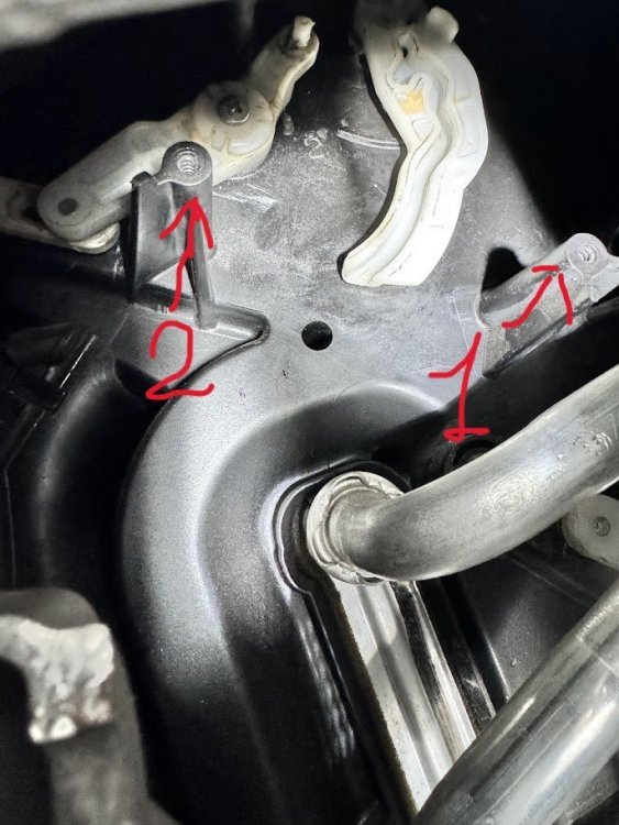

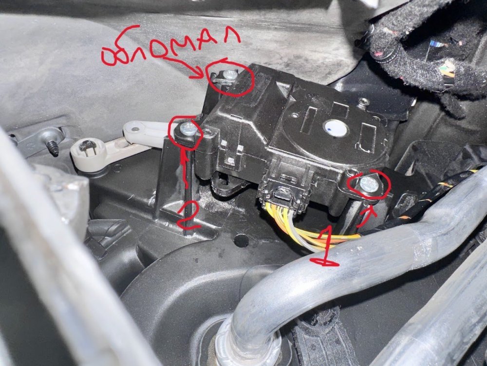

Ребята, номер актуатора заслонки именно со стороны водителя - 25865637. Я правильно понял?  Хочу заказать.
И насколько я понимаю, актуатор идет только в оригинале, верно?
Заранее спасибо!
Изменено пользователем OlegNY
Заранее спасибо!
Неверно. Я на алишке копии купил. Но очень важный нюанс на форуме, к сожалению, для себя не выявил.
Вот скажите почему именно водительский вы хотите заменить.
Sent from my LYA-L29 using Cadillac Team Russia mobile app
Все к тому, что летом занимался сексом с торпедой и силовым каркасом под ней. Заменил все три. А в итоге не работал самый важный, правый, тот что ближе actuator mode кажется. А дубак для водителя так и остался. Пока езжу дубею. Печка конечно уже три тысячи стоит, даже не шесть. Но разбирать все заново особо не хочется.
Да и повторюсь, потенциал оставшихся 2 актуаторов отвечающих за климат вполне себе протянет еще лет 10, они очень не часто вступают в работу, по сравнению с основным - режимным.
Понятно, что перед заменой я обязательно сгоняю в Лаки на диагностику.  Некорректно работающие заслонки диагностируются через сканер. Уже не первый раз это делаю. И только после того буду заказывать заслонку.
А что касается холода на пассажирской стороне - ровно 3 года назад у меня была такая же ситуация. Тогда под рукой не было новой заслонки - мне поставили б/у, которая была в сервисе. И да, самое главное: водительскую заслонку мне поменяли без снятия торпеды. Делали работы при мне. поменяли заслонку и с водительской стороны стал идти горячий воздух.
