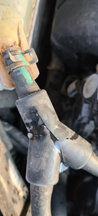

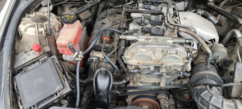

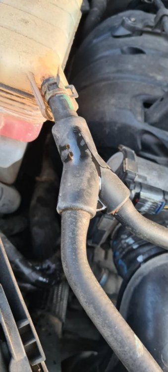

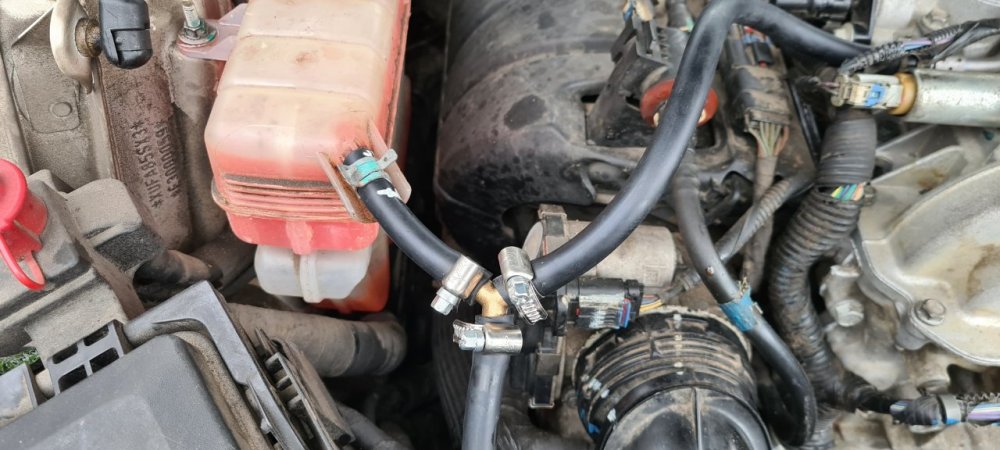

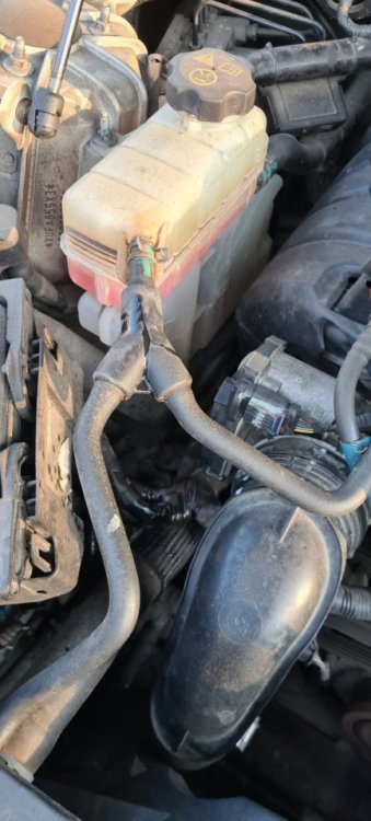

  1. Всем привет! Случился тут со мной нежданчик, на подъезде к дому начала резко расти температура двигателя. Остановился, открываю капот, и вижу как разветвитель у бачка антифриза решил уйти на пенсию. К слову, пенсия наступила на 109тыс.км пробега. Основная засада - разветвитель неразборный, идет в комплекте с патрубками, и... их нигде в РФ нет... Перерыл сайты: exist, autodoc, zzap- в наличии нет нигде (под заказ с предоплатой на zzap; сроки ожидания не меньше недели, ценник- от 5к до 15к (чем меньше срок, тем дороже) Звонил двум!!! Официальным дилерам, в наличии нет, месяц ожидания- 11к... Далее смотрел на американском rockauto- та же песня- out of stock. Есть варианты на ebay (прайс- ~4.5к + 3-4к за доставку) В итоге нашел на Amazon за 19$ с бесплатной доставкой, как приедет, напишу, все ли ок) А пока- соорудил времянку: 1.Шланг 1м от жигулевского бачка ОЖ (подходит по внутреннему диаметру- 8мм) в АвтоРуси (115руб) 2. Латунный разветвитель (на сайте vseinstrumenti -106руб, Dвн=8мм) 3. Набор хомутов из нержи (~160руб) Шланг от Жигулей порезал под размер, в районе разветвителя стянул новыми хомутами, а в концевых точках соединения стянул родными. Важный момент- соединение в зоне клапанной крышки прикипает, чтобы легко снять родной шланг его можно разрезать вдоль. Пока полет нормальный, нигде ничего не сопливит, работает штатно. Для всех желающих заказать оригинал, выкладываю номера: 22908202- старый номер 84727330- новый номер
