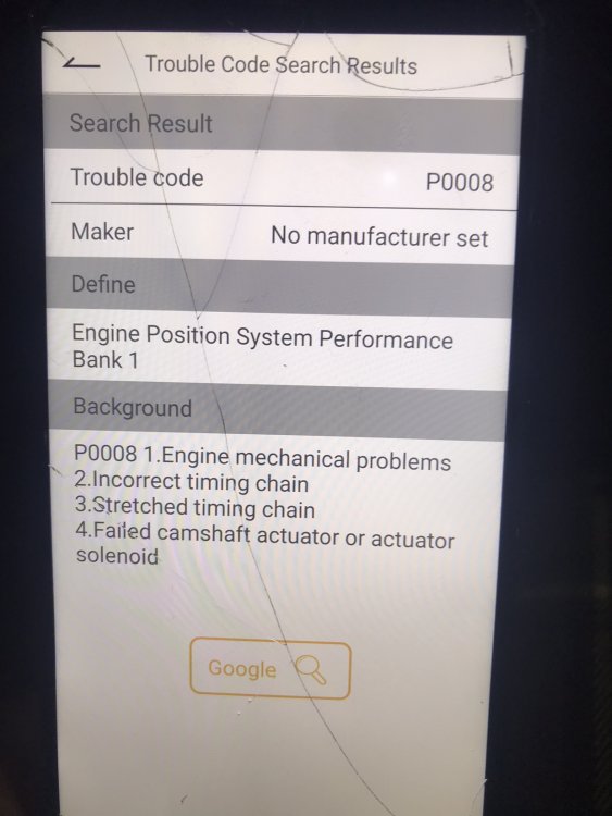

Cadillac05 Опубликовано: 27 января 2021 Жалоба Share Опубликовано: 27 января 2021 Приветствую всех ! Cadillac CTS 2009 г 3,6 л подскажите теряется мощность двигателя дрюсельную заслонку поменял ! Из за грм (цепь )может быть или из за мозгов двигателя ? Подскажите а то уже запарила Цитата Ссылка на комментарий Поделиться на других сайтах More sharing options...
Maxim Опубликовано: 27 января 2021 Жалоба Share Опубликовано: 27 января 2021 6 часов назад, Cadillac05 сказал: Приветствую всех ! Cadillac CTS 2009 г 3,6 л подскажите теряется мощность двигателя дрюсельную заслонку поменял ! Из за грм (цепь )может быть или из за мозгов двигателя ? Подскажите а то уже запарила ошибку надо читать и кроме надписи, какие еще симптомы? Цитата Ссылка на комментарий Поделиться на других сайтах More sharing options...
Cadillac05 Опубликовано: 27 января 2021 Жалоба Share Опубликовано: 27 января 2021 Ошибки грм ( цепь ) и надо поменять датчики ABC Цитата Ссылка на комментарий Поделиться на других сайтах More sharing options...
Cadillac05 Опубликовано: 27 января 2021 Жалоба Share Опубликовано: 27 января 2021 P0008 Цитата Ссылка на комментарий Поделиться на других сайтах More sharing options...
Maxim Опубликовано: 27 января 2021 Жалоба Share Опубликовано: 27 января 2021 1 час назад, Cadillac05 сказал: P0008 если с бензонасосом и тнвд нет проблем то да цепи, они дают те же ошибки когда давление падает в магистрали. Cadillac05 отреагировал на это 1 Цитата Ссылка на комментарий Поделиться на других сайтах More sharing options...
Cadillac05 Опубликовано: 27 января 2021 Жалоба Share Опубликовано: 27 января 2021 Она проехала 300 000 км но не разу не менял цепь Цитата Ссылка на комментарий Поделиться на других сайтах More sharing options...
Maxim Опубликовано: 27 января 2021 Жалоба Share Опубликовано: 27 января 2021 1 минуту назад, Cadillac05 сказал: Она проехала 300 000 км но не разу не менял цепь понял, ну тогда сам бог велел. Цитата Ссылка на комментарий Поделиться на других сайтах More sharing options...

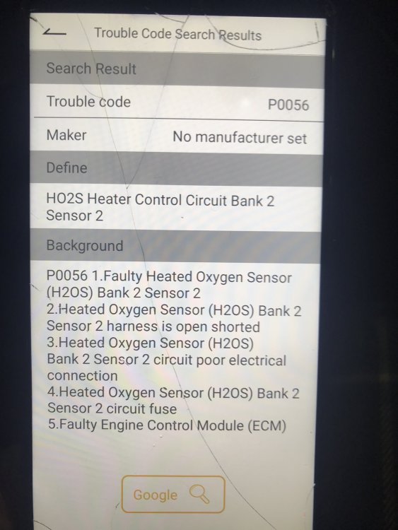

Cadillac05 Опубликовано: 27 января 2021 Жалоба Share Опубликовано: 27 января 2021 Отправлено с моего iPhone используя Cadillac Team RussiaОтправлено с моего iPhone используя Cadillac Team Russia Цитата Ссылка на комментарий Поделиться на других сайтах More sharing options...
Maxim Опубликовано: 27 января 2021 Жалоба Share Опубликовано: 27 января 2021 угу, кислородник помер и цепь Цитата Ссылка на комментарий Поделиться на других сайтах More sharing options...
