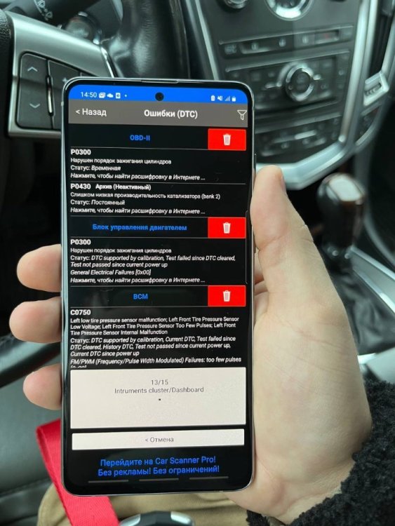

2. В конце ноября, поздним осенним вечерком возвращался откуда-то домой, как на повороте, когда я повернул и начал ускоряться, машина задергалась, заморгал чек на панели. Ох и испугался я, мягко говоря. Остановился на обочине, заглушил. Завелся, проехался, вроде как работает нормально, поехал тихой сапой до дома. Дома подключил сканер, вот вам будьте здрасьте — к моей обычной ошибке по катам добавилась новая ошибка — P-300 (гугление форумов подсказало, что скорее всего проблема в свечках или в катушках.

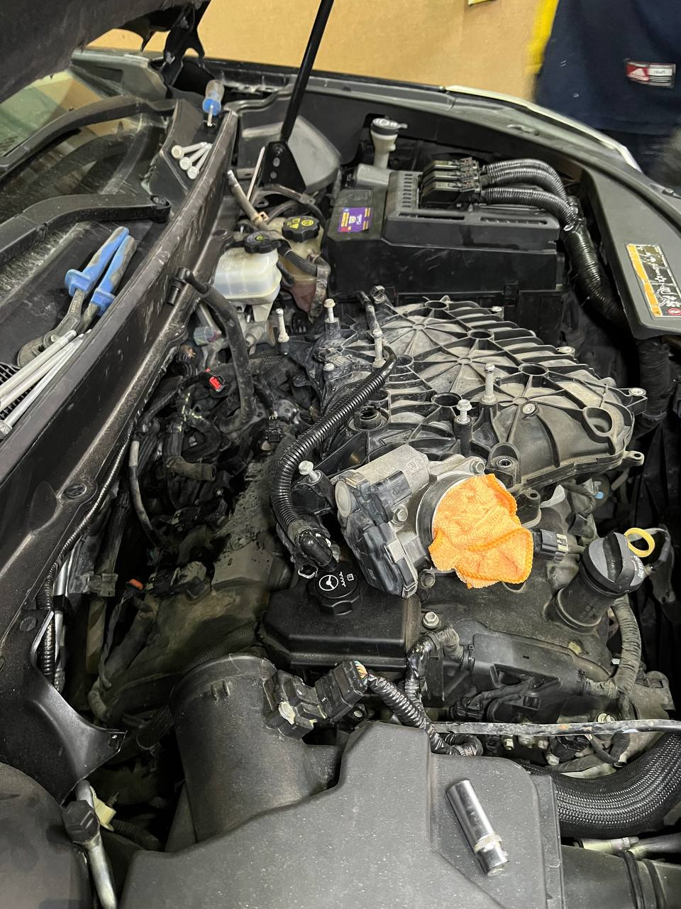

Ну, недолго думая, полезли смотреть, чего кого. Выяснилось (ого, первый раз что ли двигатель свой увидел, бро?) что 2/6 свечей классно расположены под системой впуска и подлезть туда не самая простая задача. Достал все свечки, которые были в быстром доступе, проверил все катушки, все выглядело более-менее нормально. Поехал делать тестовый заезд, так как на форумах говорят, что помимо ошибки p0300 обычно вылезает ошибка вида P030X, где Х — это номер проблемного цилиндра.

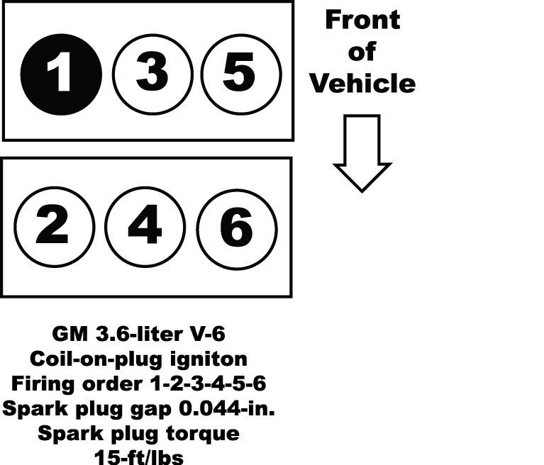

И, в общем, так и произошло, при тестовых проездах воссоздалась ситуация с троением двигателя и сканер показал более точную ошибку — p0305 — а это значит, что проблема с цилиндром номер 5. Встал вопрос — а какой же цилиндр у меня пятый? Спасибо коллегам с форума, подсказали, прикладываю картинку, которой со мной поделились, может, кому поможет!
Фото в бортжурнале Cadillac SRX (2G) расположение цилиндров на LF1
Махнул местами свечки, прокатился, ошибка поменялась с p0305 на p0306. Стало понятно, что заболела свечка, было принято решение менять комплект.

Замена свечей — отдельный прикол, впуск снять удалось быстро и без особых проблем, больше всего проблем доставил цилиндр №1.
Фото в бортжурнале Cadillac SRX (2G) LF1 со снятым впуском

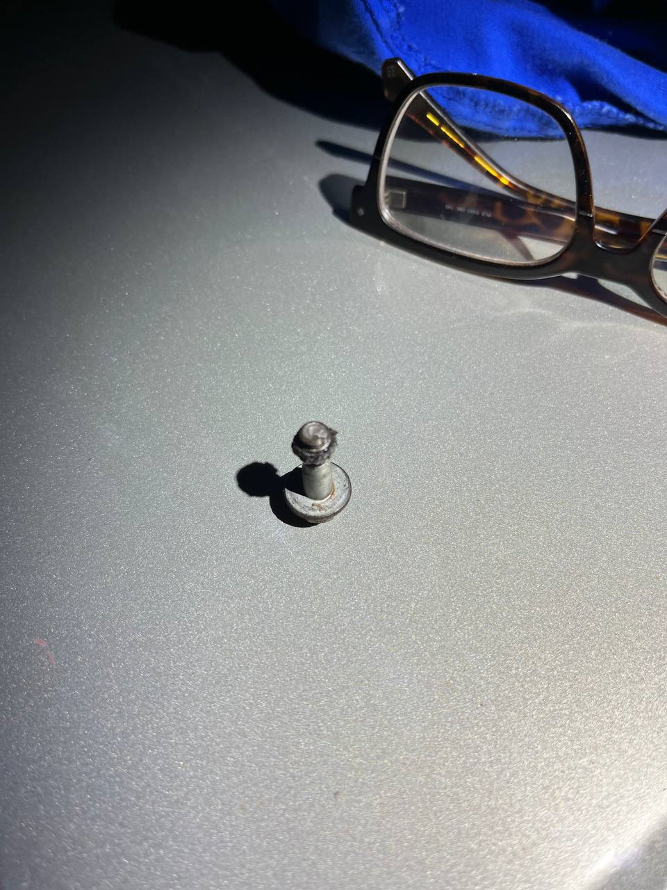

Судя по всему, если свечки в этом авто когда-либо и менялись предыдущим владельцем, то за исключением цилиндра №1. Основная проблема, которая с ним возникла — на фото ниже:
Фото в бортжурнале Cadillac SRX (2G) гыгы упс болтик отвалился и теперь у тебя дружок задачка смешная — выкрути ка как то огрызочек))
В общем, как эту проблему решали, рассказывать не буду, спасибо Бате, как обычно, прилетел на крыльях ночи на помощь).

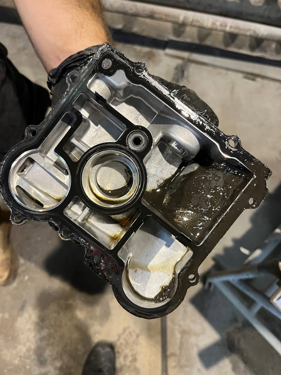

Когда открутил пробку сливную от Халдекса, оттуда мне показали фигу и ничего не потекло, знак был нехороший. Снял крышку, оттуда стекло от силы грамм 50 масла, а в самом халдексе обнаружилась СЛИЗЬ.
Фото в бортжурнале Cadillac SRX (2G) СЛИЗЬ Фото в бортжурнале Cadillac SRX (2G) достал СЛИЗЬ и стою довольный
Все промыл, продул, поставил новый фильтр и прокладку и собрал, как было обратно. Шприцом залили около 450гр через сапун.
