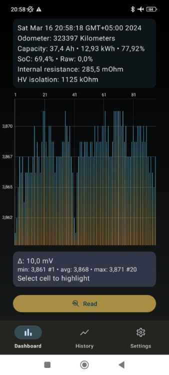

Состояние высоковольтной батареи в приложении Voltage + честный пробег
mikess
Нашел приложение написанное для Chevrolet Volt 2, но по факту автор сделал поддержку Volt 1-го поколения и как оказалось - приложение отлично считывает данные по батарее ELR 2014-2016. Также прила показывает реальный пробег.

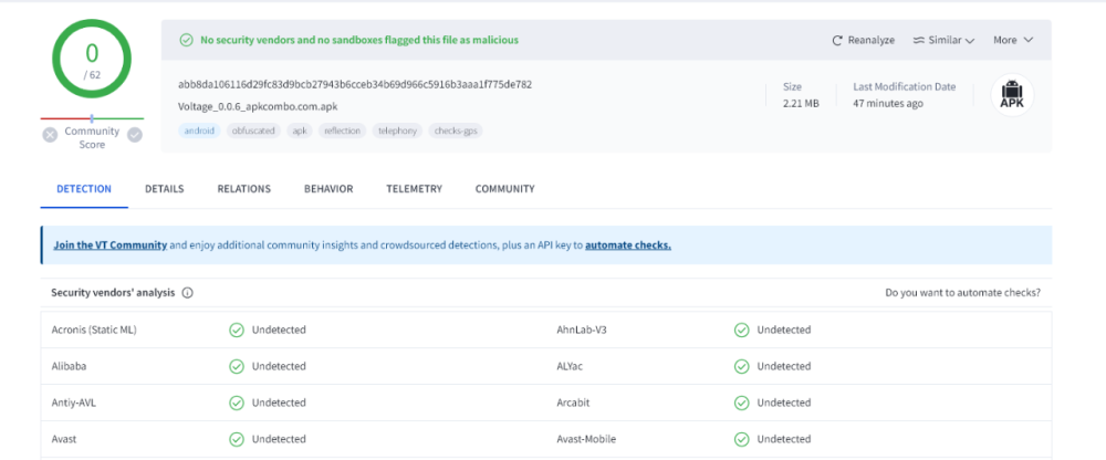

+ РФ: https://apkcombo.com/ru/voltage/io.tripovan.voltage/download/apk
(не забудьте проверить на вирусы)

image.thumb.png.8853afb8a801008393c550e7c6d62ae0.pngimage.thumb.png.516b88868de00f3d2ea8a34157c5c63e.png
 https://www.virustotal.com/gui/file/abb8da106116d29fc83d9bcb27943b6cceb34b69d966c5916b3aaa1f775de782
