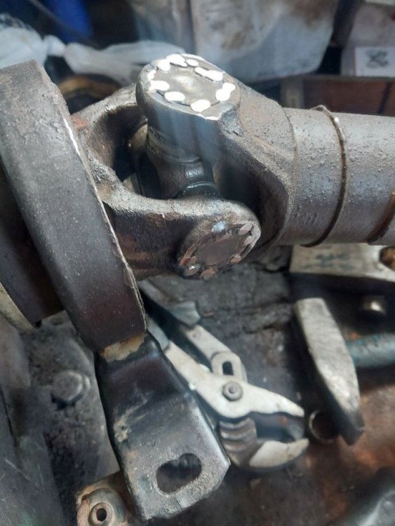

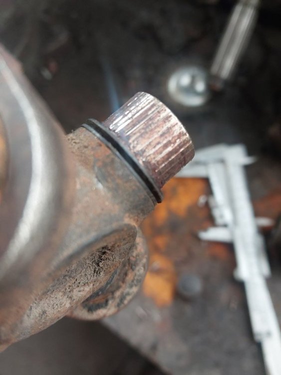

Игорь CTS l 3.2 Опубликовано: 7 августа 2024 Автор Жалоба Share Опубликовано: 7 августа 2024 (изменено) Вибрашку наконец устранил, путем замены крестовины кардана, которую видать закусывало в определённом положении, использовал крестовину GUK-13 с размерами 24х75.5 по-моему, ну и путем легкой доработки руками сварщика, всё удалось на ура Изменено 7 августа 2024 пользователем Игорь CTS l 3.2 Ошибка в тексте Maxim отреагировал на это 1 Ссылка на комментарий Поделиться на других сайтах More sharing options...
