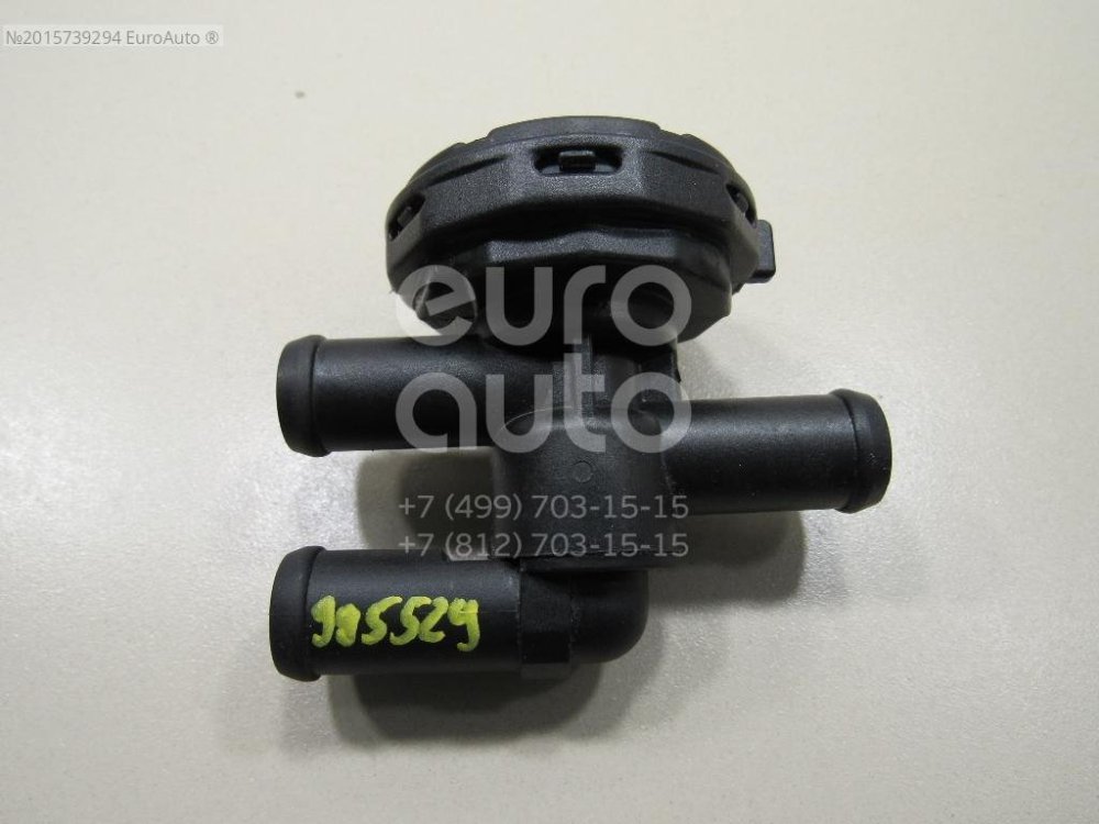

Serggg Опубликовано: 20 сентября 2024 Жалоба Share Опубликовано: 20 сентября 2024 9 часов назад, Игорь CTS l 3.2 сказал: Доброго времени суток, навернулся клапан перепуска охлаждающей жидкости (печки). Проблема в его поиске 19352080, вообщем цена космос, а б/у х. найдешь, может есть варианты его раздобыть... Безвыходность, одна надежда на вас Привет, оно? https://euroauto.ru/part/new/6247716/?used_id=31548277 Ели да то бери а то 1 шт Игорь CTS l 3.2 отреагировал на это 1 Ссылка на комментарий Поделиться на других сайтах More sharing options...

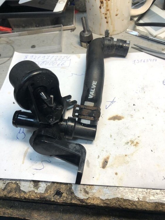

Serggg Опубликовано: 20 сентября 2024 Жалоба Share Опубликовано: 20 сентября 2024 Почитал он состоит из 2 деталей 25740115 & 19352080 19352080 - Клапан электромагнитный 25740115 - Клапан отеплителя только под заказ тащить Либо колхоз (честно стащено у конкурентов) Цитата 25740115 - клапан радиатора оигинальный, есть только под заказ из штатов 3-4т.р., нигде более даже на ибэе я не нашёл =( после просмотра тысячи картинок клапанов в яндексе нашёл от опеля весьма подходящий, только по креплениям не подходит, но это не столь важно, чем ждать месяц и ездить на протекающей машине. 1820014 - номер подходящего клапан аналог от опеля омеги/корсы один из выходов клапана чуть больше по диаметру, не забудьте поменять патрубки на чуть больше диаметром, главное чтобы на клапан влезли... к другим отверстиям идущим к клапану патрубки чуть с более диаметром лезут отлично! Игорь CTS l 3.2 и Maxim отреагировали на это 2 Ссылка на комментарий Поделиться на других сайтах More sharing options...
