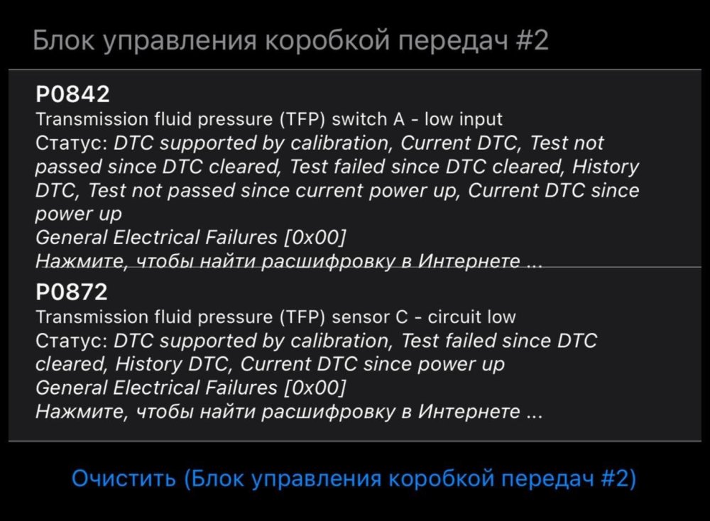

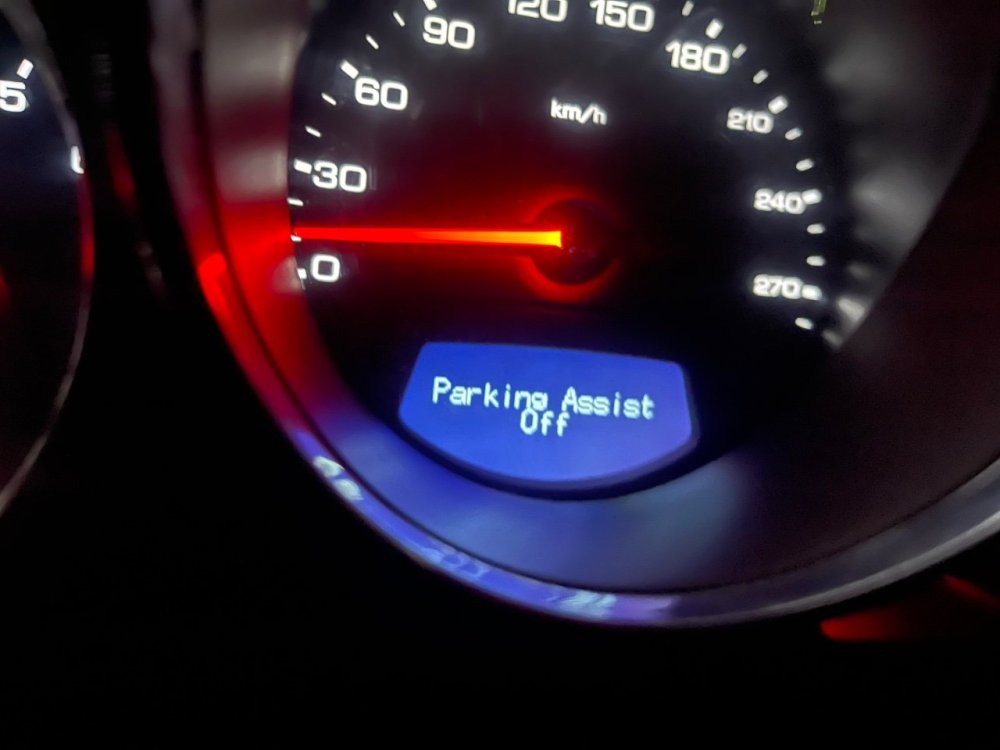

Геннадий 42 Опубликовано: 14 января 2025 Жалоба Share Опубликовано: 14 января 2025 Собрался значит съездить до магазина, прогрел машину, сажусь в нее и наблюдаю что горит ручник(ножник). Если начинаешь ехать, машина как при ремне без остановки пищит и на приборке загорается такая надпись. Было у кого такое ? Ножник сразу проверил, не отжат. Тормозуху тоже посмотрел, уровень стоит. Под машину заглянул тросик целый , отжимается и работает исправно . Что может быть ? Диагностику подцепил показывает такие ошибки по коробке , не знаю связано или нет Ссылка на комментарий Поделиться на других сайтах More sharing options...
Maxim Опубликовано: 14 января 2025 Жалоба Share Опубликовано: 14 января 2025 1 час назад, Геннадий 42 сказал: Диагностику подцепил показывает такие ошибки по коробке , не знаю связано или нет Проблема с ручником известная, много кто тросик менял, коробка точно не причем, попробуй в тепло поставить и рукой ножник поднять и подергать его туда сюда, датчик видит нажатие, вот и орет Ссылка на комментарий Поделиться на других сайтах More sharing options...
