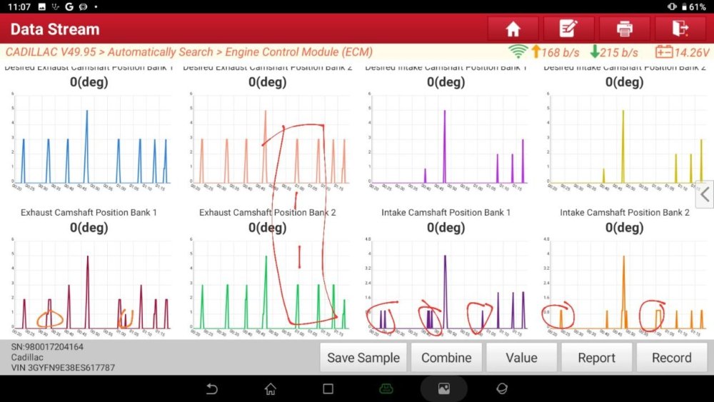

Рами Опубликовано: 22 мая 2025 Жалоба Share Опубликовано: 22 мая 2025 Рисует компьютер такую картину Вот прямо бежать и менять грм или можно подождать? Ссылка на комментарий Поделиться на других сайтах More sharing options...
Maxim Опубликовано: 22 мая 2025 Жалоба Share Опубликовано: 22 мая 2025 ошибки уже полезли? Или пока все работает ровно? Там ведь ТНВД еще веселый есть) Ссылка на комментарий Поделиться на других сайтах More sharing options...
Рами Опубликовано: 22 мая 2025 Автор Жалоба Share Опубликовано: 22 мая 2025 Ошибок нет пока И звуков нет Но некий товарисч проверил компьютером и говорит ой как ты ездишь? Поэтому есть некоторые сомнения и нужна помощь клуба Есть некоторое подозрение на развод Ссылка на комментарий Поделиться на других сайтах More sharing options...
Maxim Опубликовано: 23 мая 2025 Жалоба Share Опубликовано: 23 мая 2025 штатный комп достаточно уверенно диагностирует цепь ее растяжение и другие проблемы под двиглу, пока масло бензом не воняет, не мешай машине ездить) а челу скажу, ок цепи меняешь, смотрим на графики и если такие же, то все бесплатно??? Я думаю чел резко скажет "да походит еще)))" Ссылка на комментарий Поделиться на других сайтах More sharing options...
