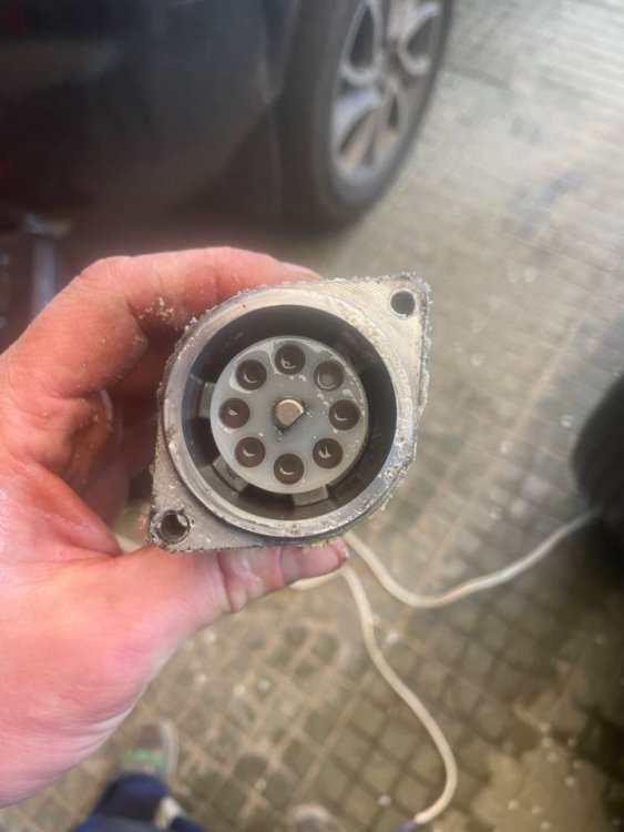

levitskiykirill Опубликовано: 2 июня Автор Жалоба Share Опубликовано: 2 июня Его когда включаешь там тупо крутится этот пластиковый круг с дырочками. В зависимости от того открывается или закрывается крышка багажника - крутится либо по часовой стрелке, либо против. Поэтому я так понял, что он работоспособный.. думаю может вторую половину (которая с колбой) заменить.. Ссылка на комментарий Поделиться на других сайтах More sharing options...
