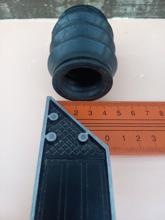

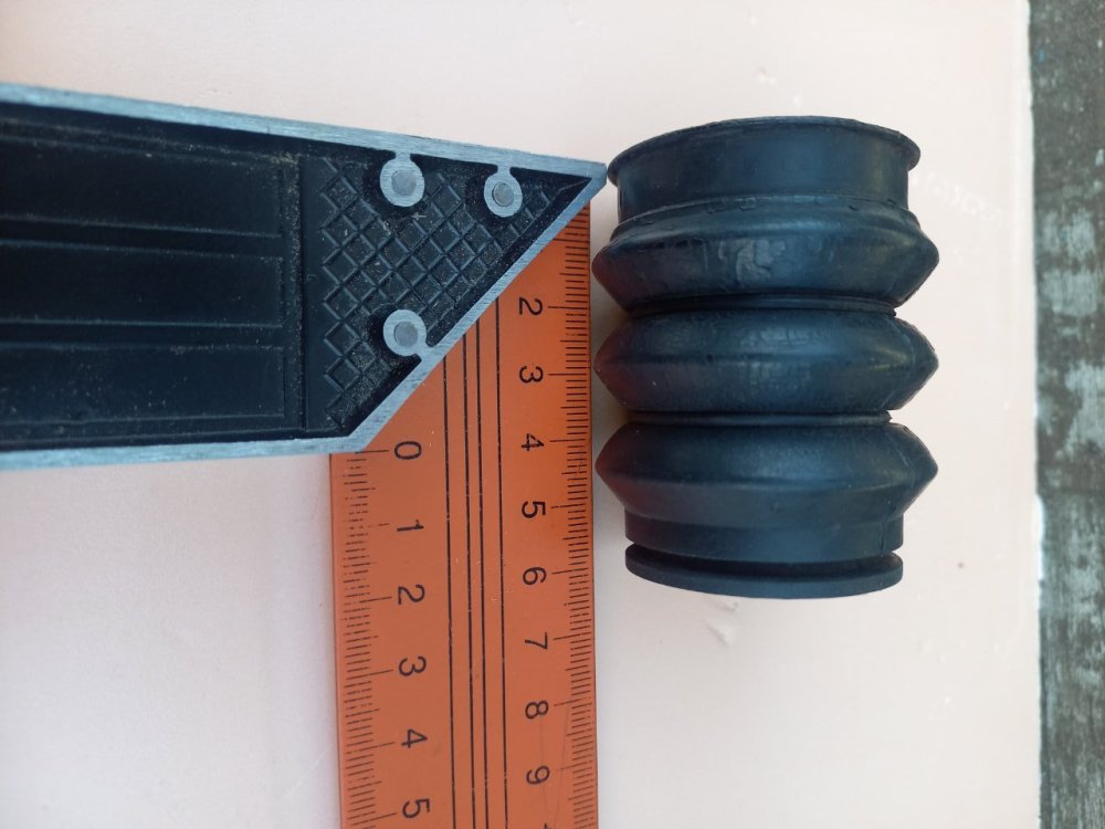

Gigfoot Опубликовано: 21 июня 2025 Жалоба Share Опубликовано: 21 июня 2025 Всем доброго дня! Нужна помощь с пыльником кардана. В общем готовлю карданный вал к замене. Заменил на нем крестовину, отбалансировал. В сервисе где делал, пыльник подобрать не смогли. Оригинальный номер найти тоже не получается т.к. кардан идет в сборе. (каталоги exist/emex). Прогулка по магазинам ВАЗ/ГАЗ тоже без результатов. Может кто подскажет номер его или аналог какой-нибудь, или каталоги какие где по размерам можно подобрать. Выглядит он вот так... Ссылка на комментарий Поделиться на других сайтах More sharing options...
Mosquito Опубликовано: 21 июня 2025 Жалоба Share Опубликовано: 21 июня 2025 Всё хорошо но замерить и не написать нормально цифры практически хамство. Меряют то через центр. Живьем тебе виднее в 10 раз лучше. А важен каждый мм. Ссылка на комментарий Поделиться на других сайтах More sharing options...

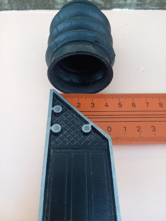

Gigfoot Опубликовано: 22 июня 2025 Автор Жалоба Share Опубликовано: 22 июня 2025 Дополняю. Maxim отреагировал на это 1 Ссылка на комментарий Поделиться на других сайтах More sharing options...
Gigfoot Опубликовано: 10 августа 2025 Автор Жалоба Share Опубликовано: 10 августа 2025 Замена найдена. Подошел пыльник переднего кардана от Suzuki Jimny. Номер детали 27153-77R00. Maxim и Сергей Николаевич отреагировали на это 2 Ссылка на комментарий Поделиться на других сайтах More sharing options...
