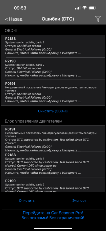

Vladimir013 Опубликовано: 1 августа 2025 Жалоба Share Опубликовано: 1 августа 2025 Какое только масло не пробовал, дело расхода не в нем. Тема такая: до 1500-2000 км уровень стоит на месте. Потом как потемнеет начинает опускаться, где-то от замены до замены в 5000 км получается от литра до двух. Эксплуатация до 4000 оборотов максимум. По ошибкам висят по дмрв и датчику давления топлива. Возможно ли такое, что смесь богатит и масло может раньше начать угарать? В целом уже смирился, буду просто катать и доливать. Но все же дух перфекционизма не дает покоя иногда. Ссылка на комментарий Поделиться на других сайтах More sharing options...
Maxim Опубликовано: 1 августа 2025 Жалоба Share Опубликовано: 1 августа 2025 3 часа назад, Vladimir013 сказал: Возможно ли такое, что смесь богатит и масло может раньше начать угарать? Врядле, скорее просто поршневая и особенно маслосъемные колпачки уже устали ну и двиг оооочень горячий масло из-за этого деградирует быстрее на скорости 150 у тебя масло летом 120+ градусов Ссылка на комментарий Поделиться на других сайтах More sharing options...
Vladimir013 Опубликовано: 1 августа 2025 Автор Жалоба Share Опубликовано: 1 августа 2025 39 минут назад, Maxim сказал: Врядле, скорее просто поршневая и особенно маслосъемные колпачки уже устали ну и двиг оооочень горячий масло из-за этого деградирует быстрее на скорости 150 у тебя масло летом 120+ градусов Понял, тоже так люди говорят. Но в целом я быстрее 150 и не еду. Ну ладно, буду дальше ездить и не париться Ссылка на комментарий Поделиться на других сайтах More sharing options...
