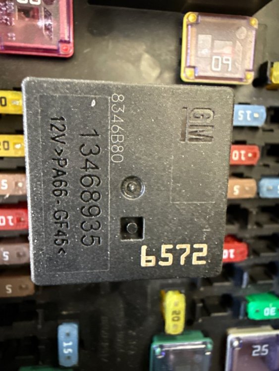

Vitalyon Опубликовано: 13 августа 2025 Жалоба Share Опубликовано: 13 августа 2025 Вечером поставил машину, было все нормально. Утром нажимаю на кнопку старт/стоп, питание в авто отсутствует. Грешил на аккумулятор. Для заводки у соседа попросил Беркут, оказалось с аккумулятором все нормально. Проверил блок предохранителей, которые под капотом. У меня подозрение на реле питания 5674 2 минуты назад, Vitalyon сказал: Вечером поставил машину, было все нормально. Утром нажимаю на кнопку старт/стоп, питание в авто отсутствует. Грешил на аккумулятор. Для заводки у соседа попросил Беркут, оказалось с аккумулятором все нормально. Проверил блок предохранителей, которые под капотом. У меня подозрение на реле питания 5674 Прошу помощи, уверен какую сторону копать? Ссылка на комментарий Поделиться на других сайтах More sharing options...
Maxim Опубликовано: 13 августа 2025 Жалоба Share Опубликовано: 13 августа 2025 Я бы сбросил клемму для начала, похоже на программный глюк, если машину открыли, то питание есть, я бы подёргал руль попробовал его заблокировать, открой закрой сидя внутри пожмакай на старт стоп Ссылка на комментарий Поделиться на других сайтах More sharing options...
Vitalyon Опубликовано: 14 августа 2025 Автор Жалоба Share Опубликовано: 14 августа 2025 (изменено) 15 часов назад, Vitalyon сказал: Вечером поставил машину, было все нормально. Утром нажимаю на кнопку старт/стоп, питание в авто отсутствует. Грешил на аккумулятор. Для заводки у соседа попросил Беркут, оказалось с аккумулятором все нормально. Проверил блок предохранителей, которые под капотом. У меня подозрение на реле питания 5674 Прошу помощи, уверен какую сторону копать? Изменено 14 августа 2025 пользователем Vitalyon Ссылка на комментарий Поделиться на других сайтах More sharing options...
Vitalyon Опубликовано: 14 августа 2025 Автор Жалоба Share Опубликовано: 14 августа 2025 12 часов назад, Maxim сказал: Я бы сбросил клемму для начала, похоже на программный глюк, если машину открыли, то питание есть, я бы подёргал руль попробовал его заблокировать, открой закрой сидя внутри пожмакай на старт стоп Maxim Maxim, здравствуйте! Сделал как Вы сказали, руль не блокируется. Упустил информацию, это наверно важная, дверь открывал ключом и при сбросе клеммы - не искрится Ссылка на комментарий Поделиться на других сайтах More sharing options...
Maxim Опубликовано: 14 августа 2025 Жалоба Share Опубликовано: 14 августа 2025 А тогда возможно аккум перемкнуло, новый подкидывал? Ссылка на комментарий Поделиться на других сайтах More sharing options...
Vitalyon Опубликовано: 14 августа 2025 Автор Жалоба Share Опубликовано: 14 августа 2025 14 минут назад, Maxim сказал: А тогда возможно аккум перекинуло, новый подкидывал? Пробовал запустить завести с пусковым устройством, напряжение было. Сегодня попробую перекинуть аккулятор Ссылка на комментарий Поделиться на других сайтах More sharing options...
Vitalyon Опубликовано: 14 августа 2025 Автор Жалоба Share Опубликовано: 14 августа 2025 54 минуты назад, Maxim сказал: А тогда возможно аккум перекинуло, новый подкидывал? Причиной оказался аккумулятор. Maxim, спасибо огромное! Буду искать аккумулятор. Оригинальные стоят как чугунный мост, можете подсказать какие аналоги можно купить? Maxim отреагировал на это 1 Ссылка на комментарий Поделиться на других сайтах More sharing options...
