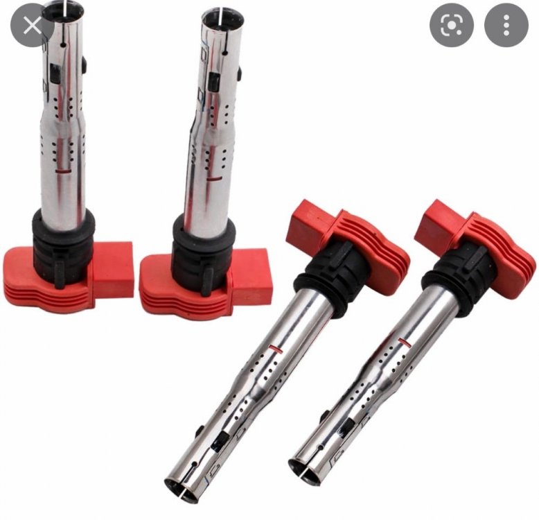

Evgen_700 Опубликовано: 19 июля 2022 Жалоба Share Опубликовано: 19 июля 2022 Аппну темку, дабы не плодить новые. Ознакомился, и увидел что речь идёт о номерах, ценах и какой то незначительной конструктивной разнице. Но на просторах натолкнулся на один момент в этом плане и возник вопрос, а почему никто не заморачивался иными характеристиками катушек зажигания?! К примеру такими как выходная мощность, ведь от этого тоже зависит много. часто стал видеть что многие тюнеры на различных моторах стали применять катушки зажигания от Ауди R8 redtop. По некоторой информации выходные мощность порядка 400кВт. Стал искать инфу по другим, ничего нет. Либо я искал не там. Кто в теме, подскажите, где копать, смотреть, может у кого то есть файлы с данными характеристиками, где вообще смотреть параметры заложенные заводом?. Цитата Ссылка на комментарий Поделиться на других сайтах More sharing options...
Maxim Опубликовано: 19 июля 2022 Жалоба Share Опубликовано: 19 июля 2022 1 час назад, Evgen_700 сказал: Кто в теме, подскажите, где копать, смотреть, может у кого то есть файлы с данными характеристиками, где вообще смотреть параметры заложенные заводом?. я курил вопрос, мучал китайцев они пишуть 15% прибавка мощи, все) есть ебей там типа бренд, есть али и баба, там похоже тож самое только без бренда, если бушь заказывать свисни, на 2008-2009 я тоже впишусь, чтобы скидос пробить побольше Цитата Ссылка на комментарий Поделиться на других сайтах More sharing options...
Evgen_700 Опубликовано: 19 июля 2022 Жалоба Share Опубликовано: 19 июля 2022 2 часа назад, Maxim сказал: я курил вопрос, мучал китайцев они пишуть 15% прибавка мощи, все) есть ебей там типа бренд, есть али и баба, там похоже тож самое только без бренда, если бушь заказывать свисни, на 2008-2009 я тоже впишусь, чтобы скидос пробить побольше Я пока в целом хочу вопрос изучить именно по параметрам. А то что кто то пишет о прибавках к мощности и тд, пусть лесом лесом двигаются. На заборе как говорится тоже Х&@ написано))) Так что нужны заводские хар-ки Цитата Ссылка на комментарий Поделиться на других сайтах More sharing options...
