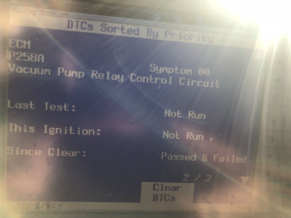

PpadonakK 5 Report post Posted September 1 У меня второй ключ тоже почему то не видит, ещё есть третий, прошлый владелец где то покупал его, с ним такая же дичь, попробую как ты проверить контакт с батареей)Отправлено с моего iPhone используя Cadillac Team RussiaЗакину тут вопрос, выскочил чек ошибка вот такая была, что это кто то сталкивался?Отправлено с моего iPhone используя Cadillac Team Russia Quote Share this post Link to post Share on other sites

Maxim 2318 Report post Posted September 3 В 01.09.2019 в 16:11, PpadonakK сказал: выскочил чек ошибка вот такая была, что это кто то сталкивался? это похоже на доп помпу охлаждения, надо загуглить, обычно по ней ошибка лезет Quote Share this post Link to post Share on other sites

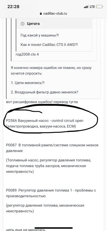

PpadonakK 5 Report post Posted September 3 Ошибка лезет как глюк? Или надо смотреть саму помпуОтправлено с моего iPhone используя Cadillac Team RussiaВот что на форуме пишут насос тормозов может быть?Отправлено с моего iPhone используя Cadillac Team Russia Quote Share this post Link to post Share on other sites
