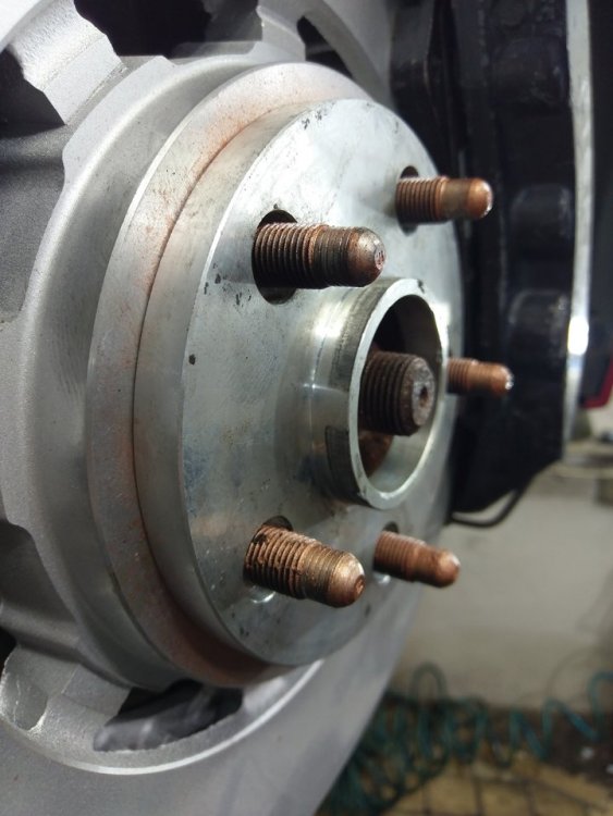

Да, интересно на сколько витков гайки закручены? Судя по вото не больше 2-х. Я бы тогда гайки взял специальные, которые утапливаются в диск и на большее количество витков встают

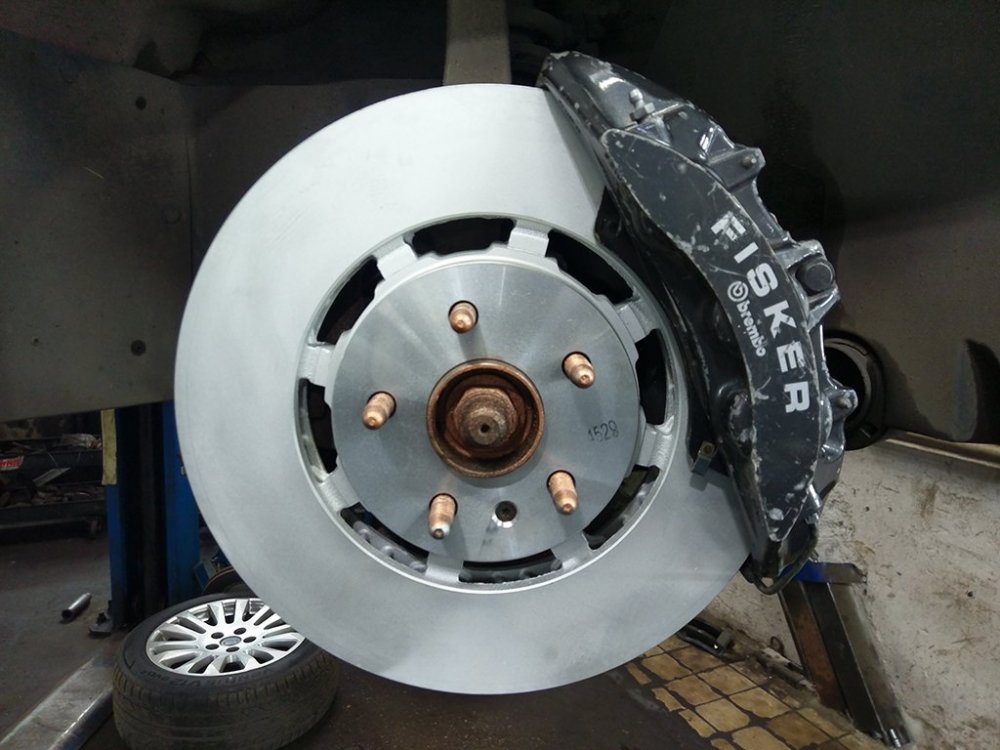

Ну вот, свершилось. Немного CTS-V мне в авто, передние тормоза установлены.
Что куплено:

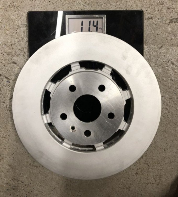

1) Тормозные диски GM 25851237/ ACDELCO 1771105. Размер 370х34мм.
2) Суппорта Brembo 6 поршней от Fisker Karma, Да да! На этот люксовый спорт седан ставились тормоза от Cts-V!

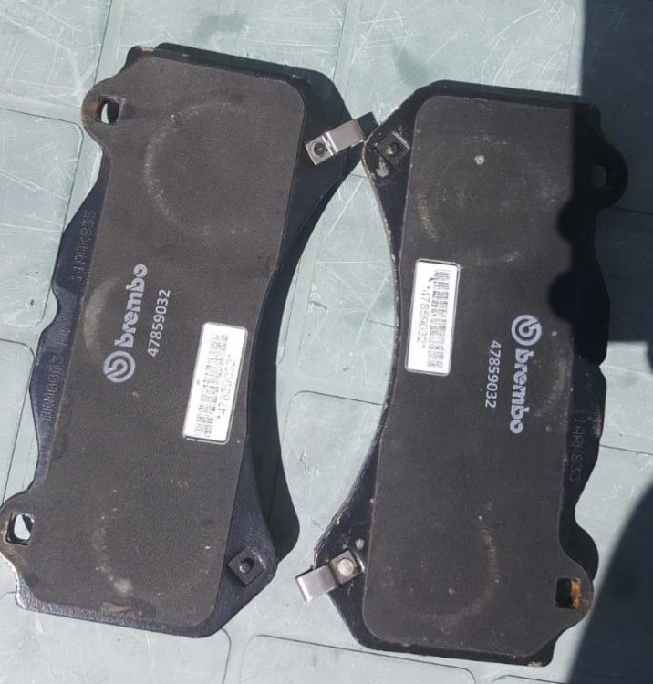

3) Оригинальные колодки Brembo
4) Армированные шланги Goodridge
5) Проставки колесные сквозные, толщина 13мм. (Размер еще уточню, может и 11мм)
Вес тормозного диска 11.4 кг.
Вес суппорта в сборе с колодками 6.1 кг.
Колодки Brembo
Колесные проставки
Вот он готовый вариант

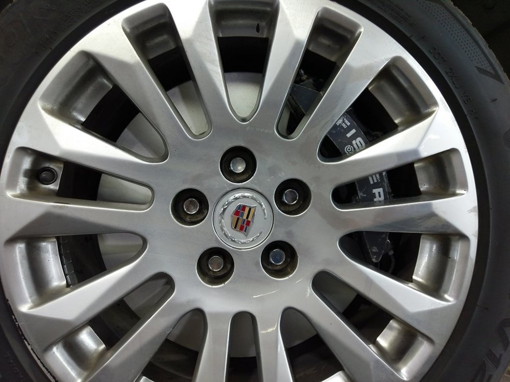

И самое главное, это родные колеса 18е! Все встало как родное.

меня тоже смутила остаточная длина шпилек и сколько витков резьбы держит гайка. думаю стоит сменить шпильки на длинные. стоят они не много выбить и запрессовать новые не проблема обычно
https://www.autodesign73.ru/index.php?productID=1624
типо таких. грошовый вопрос
По гайкам забыл. Как Денис уже озвучил, использовал специальные гайки, которые утапливаются в диск. Сделаю фото, покажу. По виткам получается один в один  с обычной.
Покажи фотку, ниразу такие не видел или это обычный конус?
