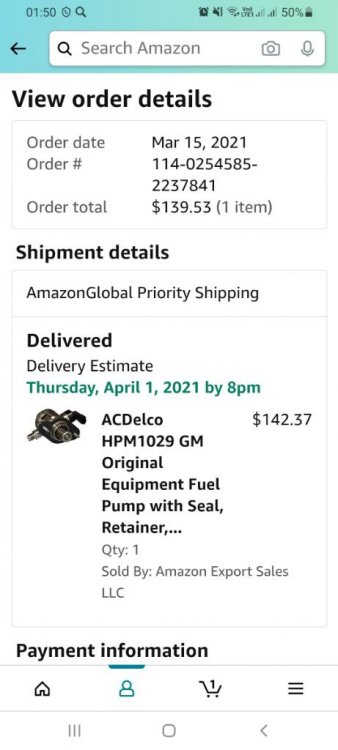

  14.03.2021 в 18:10, Maxim сказал:
такое в штатах надо брать раза в 2 дешевле, но не быстро правда
Expand
Да че то с учётом доставки так же выходит
  • 1 month later...
  25.05.2021 в 19:25, Karatel сказал:
