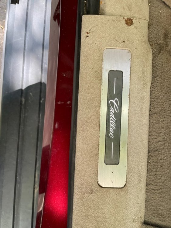

sagrados Опубликовано: 17 августа 2021 Жалоба Share Опубликовано: 17 августа 2021 Подскажите пожалуйста, а надпись Cadillac в полу подсвечивается у всех 4 мест (водит+перед пассажир, и пассажиры второго ряда)? Я только обратил внимание, что у меня 2 из 4 не горят. И в руководстве не могу найти ничего про них( В общем помогите пожалуйста) Где там что меняется или в руководстве где я пропустил. Фото прилагаю. Цитата Ссылка на комментарий Поделиться на других сайтах More sharing options...

sagrados Опубликовано: 17 августа 2021 Автор Жалоба Share Опубликовано: 17 августа 2021 1 минуту назад, lsitnik сказал: Не работают задние верно? Sent from my SM-G991B using Cadillac Team Russia mobile app один передний и один задний не работают Цитата Ссылка на комментарий Поделиться на других сайтах More sharing options...

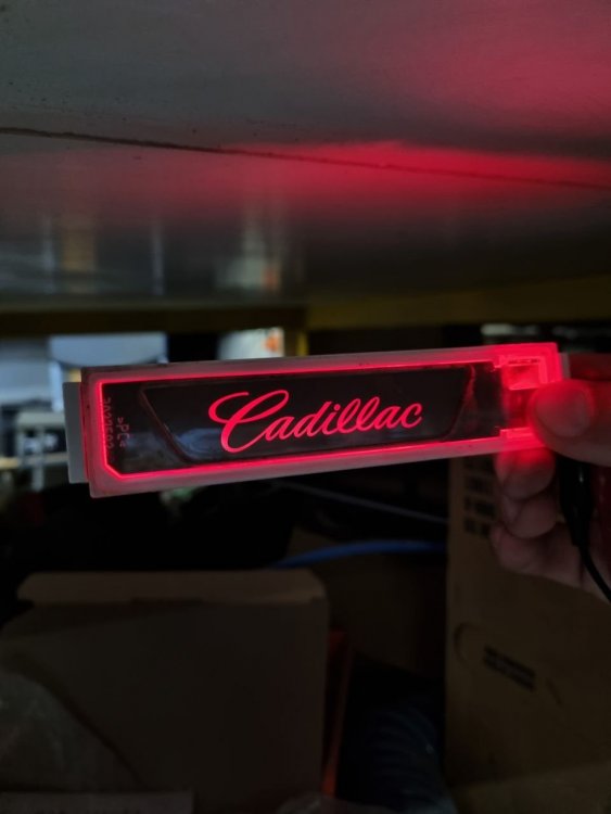

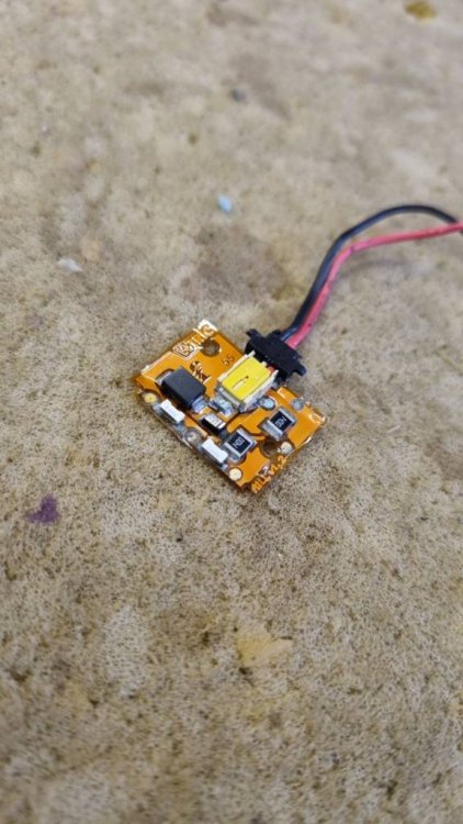

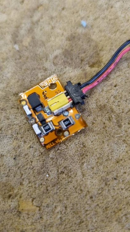

lsitnik Опубликовано: 17 августа 2021 Жалоба Share Опубликовано: 17 августа 2021 один передний и один задний не работаютПри мойке попадает вода и светодиод умирает к сожалению это все не очень герметично. Примерно так это выглядит опять же повторюсь это от cts3, но не думаю что gm что то сильно изменил, починить удалось мы убрали штатную плату поставили другие светодиоды они сами по себе довольно герметичные. Можно сделать любой другой цветSent from my SM-G991B using Cadillac Team Russia mobile app Цитата Ссылка на комментарий Поделиться на других сайтах More sharing options...
