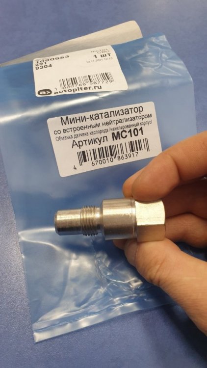

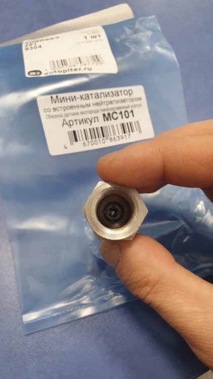

Мстислав Опубликовано: 20 ноября 2021 Жалоба Share Опубликовано: 20 ноября 2021 Кадилак срх 2011 год 3.0 бензин,горел чек не работал автозапуск,сказали из за чек не работает автозапуск,поставил обманки лямдазонда и чек снялся но автозапуск не работает всё равно. Коему если снять то автозапуск работает на несколько раз и всё! В чём причина? Фото проставок вышлю ,горел чек по лямдозандам ,вырезал кто-то котлы. Клему если снять то работает автозапуск на несколько раз Ссылка на комментарий Поделиться на других сайтах More sharing options...
