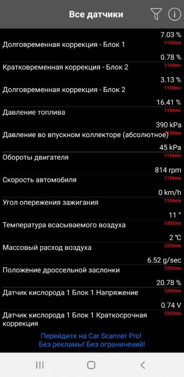

Мстислав Опубликовано: 3 января 2022 Жалоба Share Опубликовано: 3 января 2022 Доброго дня всем и с новым годом!) Подскажите пожалуйста, какие показания должны быть дросельной заслонки ,из за неправильных показаний может ошибку показывать по распредвалам? Ссылка на комментарий Поделиться на других сайтах More sharing options...
Maxim Опубликовано: 3 января 2022 Жалоба Share Опубликовано: 3 января 2022 Из-за дроселя не может, он вообще не причем, ошибка Р0014?Sent from my BBF100-6 using Cadillac Team Russia mobile app Ссылка на комментарий Поделиться на других сайтах More sharing options...
Мстислав Опубликовано: 3 января 2022 Автор Жалоба Share Опубликовано: 3 января 2022 Да р0014 и р0017 ,неужели это ремонт цепи предстоит или есть какие-то варианты? Ссылка на комментарий Поделиться на других сайтах More sharing options...
Maxim Опубликовано: 3 января 2022 Жалоба Share Опубликовано: 3 января 2022 2 часа назад, Мстислав сказал: Да р0014 и р0017 ,неужели это ремонт цепи предстоит или есть какие-то варианты? Если цепи заводские то скорее всего да, если уже меняли попробуй соленойды ввт подкинуть новые, иногда помогает. Ссылка на комментарий Поделиться на других сайтах More sharing options...
