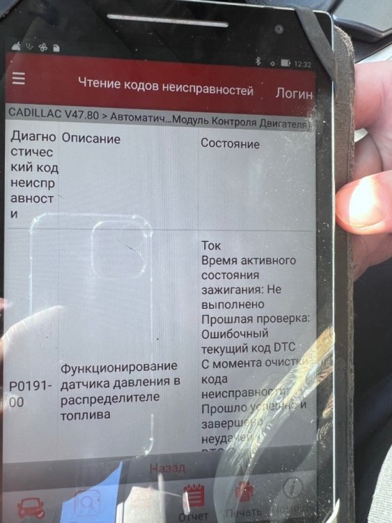

Anton212 Опубликовано: 14 апреля 2022 Жалоба Share Опубликовано: 14 апреля 2022 (изменено) Появилась ошибка p0191. При езде на высоких оборотах авто уходила в аварийный режим. Перезапуск только выводил из ав.режима. Особенность при низких оборотах горит только чек. официалы на диагностике приговорили проводку и предложили прозвонить авто)) за 16000 рублей. После общения с ребятами на форуме было принято поменять датчик давления Тнвд. Куплен dominant, после замены все ок. Изменено 14 апреля 2022 пользователем Anton212 Maxim и Vitall M отреагировали на это 2 Ссылка на комментарий Поделиться на других сайтах More sharing options...

Maxim Опубликовано: 14 апреля 2022 Жалоба Share Опубликовано: 14 апреля 2022 Датчик давления помер , часто бывает Код ошибки P0191 – несоответствие диапазона рабочих характеристик датчика «A» давления в топливной рампе Ссылка на комментарий Поделиться на других сайтах More sharing options...
