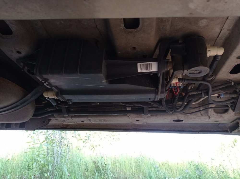

Эдуард Опубликовано: 3 июля 2022 Жалоба Share Опубликовано: 3 июля 2022 всем здравствуйте! проблема в том что видимо где-то хапнул грязного топлива. Сейчас при заправке пистолет отрубает буквально через 5 секунд, при повторном включении еще быстрее.Уровень топлива в горловине уходит медленно. Может кто сталкивался? Где ковырять? Ссылка на комментарий Поделиться на других сайтах More sharing options...

Maxim Опубликовано: 4 июля 2022 Жалоба Share Опубликовано: 4 июля 2022 03.07.2022 в 12:01, Эдуард сказал: всем здравствуйте! проблема в том что видимо где-то хапнул грязного топлива. Сейчас при заправке пистолет отрубает буквально через 5 секунд, при повторном включении еще быстрее.Уровень топлива в горловине уходит медленно. Может кто сталкивался? Где ковырять? Expand вообще обычно это клапан на канистре с углем, вентиляция паров через нее идет, но у нас еще стоит EVAP под капотом, посмотри его, щелкает он при работающем двигателе или молчит постоянно, если молчит, возможно он клина дал, но поидее была бы ошибка на ситике он выглядит так ну и еще вопрос, на заведенную часто заправляешься? Глушить надо обязательно! Vitall M отреагировал на это 1 Ссылка на комментарий Поделиться на других сайтах More sharing options...

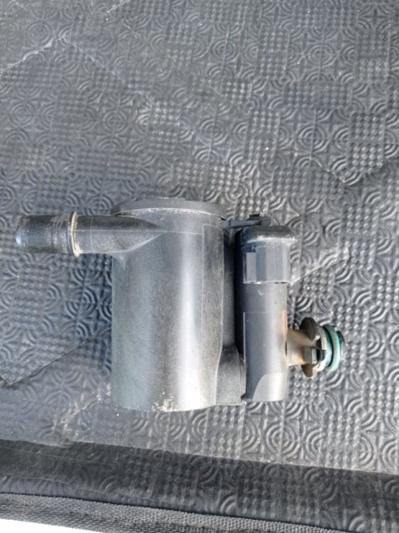

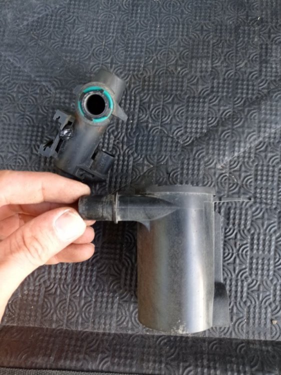

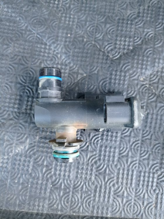

Эдуард Опубликовано: 4 августа 2022 Автор Жалоба Share Опубликовано: 4 августа 2022 Maxim спасибо за советы ! Канистру нашёл ,клапан заклинило, пришлось ломать. При заправке теперь все отлично. Кстати канистра находится под водительским сиденьем. Maxim отреагировал на это 1 Ссылка на комментарий Поделиться на других сайтах More sharing options...
Maxim Опубликовано: 5 августа 2022 Жалоба Share Опубликовано: 5 августа 2022 04.08.2022 в 17:14, Эдуард сказал: Кстати канистра находится под водительским сиденьем. Expand огонь, это важная инфа постараюсь запомнить, фотки обязательно делай в след раз) Ссылка на комментарий Поделиться на других сайтах More sharing options...
Эдуард Опубликовано: 5 августа 2022 Автор Жалоба Share Опубликовано: 5 августа 2022 Сделал, позже выставлю. Maxim отреагировал на это 1 Ссылка на комментарий Поделиться на других сайтах More sharing options...
Эдуард Опубликовано: 10 августа 2022 Автор Жалоба Share Опубликовано: 10 августа 2022 Обещанные фото. Vitall M и Maxim отреагировали на это 2 Ссылка на комментарий Поделиться на других сайтах More sharing options...
