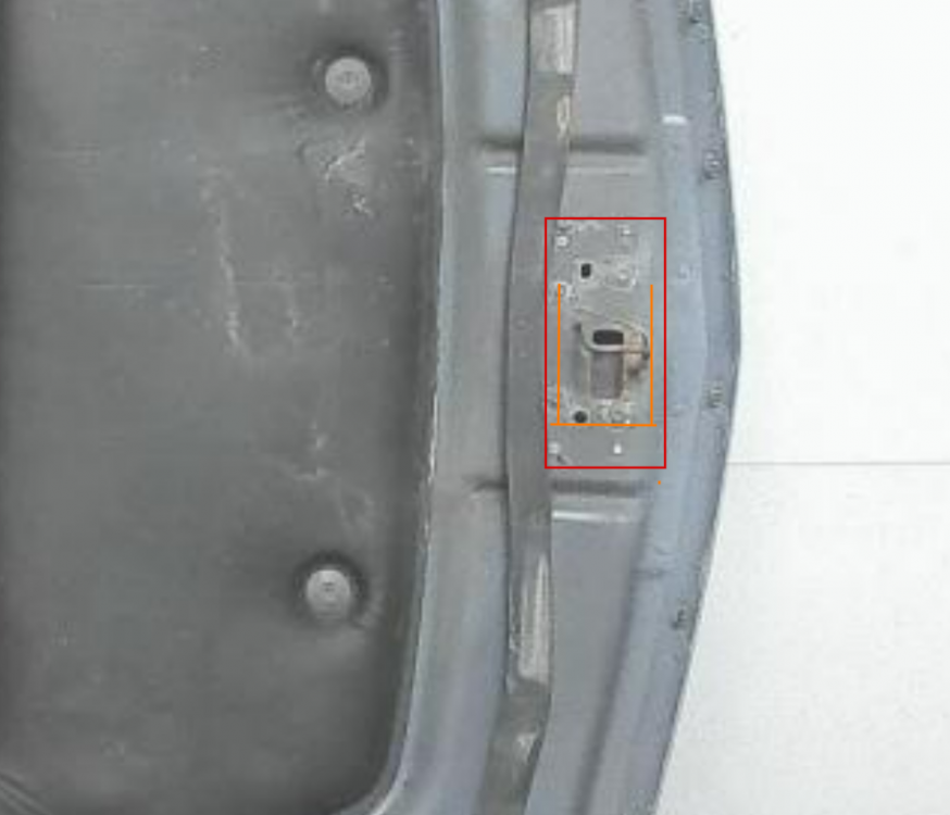

Можно ли как-то починить без замены капота платформу уха замка капота?
BUGY
Всем привет.
Машина - сырок 2009 года.
Сталкивался ли кто с такой проблемой: (картинка для примера, свой капот не хочу лишний раз дергать пока) часть, которая обведена красным вся замазана какой-то дрянью типо цемента или гипса и была покрашена и раньше особо не была заметна, со временем начала крошиться/сыпаться, а теперь часть по оранжевой зоне начала проваливаться, т.е. держится только на одной стороне и каждое захлопывание капота может стать фатальным, ну а езда может быть веселой, если сорвет. Так вот ремонтировал ли кто такое или решение только одно - замена капота с новой/нормальной платформой?
Заранее спасибо.
Изменено пользователем BUGY
да доедь до маляров, они тебе вварят новую пластину хоть металл хоть алюминий
