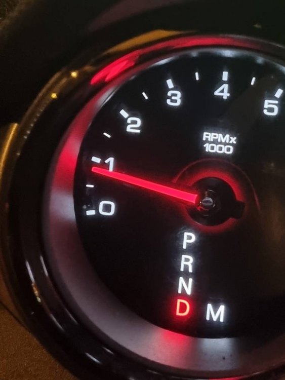

lsitnik Опубликовано: 15 сентября 2022 Жалоба Share Опубликовано: 15 сентября 2022 Доброго всем вечера. Еду с работы все как обычно и вдруг поднялись обороты на холостом не понятно почему. Температура ОЖ в норме все в норме но вот обороты держит в районе 1000. Пока доехал дважды остановился один раз проверил масло, тоже в норме, согрешил на коробку может там масло вдруг кончилось, но переключения как обычно, поехал дальше через какое то время все стало нормально, ехал с открытым окном слушал вдруг звуки какие то услышу, остановился во второй раз высадить человека, вышли покорили подумали и разошлись, сел в машину и решил закрыть окно и тут оно как то очень медленно начало закрываться и подумал а может ли это быть из за генератора? Начал смотреть вольтаж а там 11.9В. Поехал домой остаётся совсем немного даже на акуме должен доехать. Пока ехал думал, складывал все косяки а из них присутствует. 1. Это странный звук от печки гул какой-то 2. С музыкой какая-то дичь вечером была 3. Обороты поднялись. Вывод: При скорости около 80км/ч в течении 10 минут в какой-то момент обороты упали с печкой все стало норм без посторонних звуков, значит акум зарядился и все норм. Sent from my SM-G991B using Cadillac Team Russia mobile app Ссылка на комментарий Поделиться на других сайтах More sharing options...
Maxim Опубликовано: 16 сентября 2022 Жалоба Share Опубликовано: 16 сентября 2022 Клеммы на аккумке проверь, ну и не закис ли +- на гену Ссылка на комментарий Поделиться на других сайтах More sharing options...
lsitnik Опубликовано: 16 сентября 2022 Автор Жалоба Share Опубликовано: 16 сентября 2022 16.09.2022 в 04:58, Maxim сказал: Клеммы на аккумке проверь, ну и не закис ли +- на гену Expand Буду снимать сегодня скорее всего Ссылка на комментарий Поделиться на других сайтах More sharing options...
