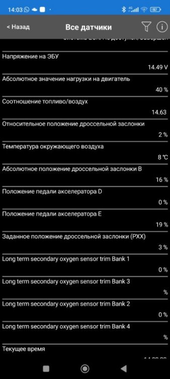

Алекс93 Опубликовано: 5 января 2023 Жалоба Share Опубликовано: 5 января 2023 Привет, в чем может быть причина ошибки р2122, поставил другую педаль газа пару дней поездил и опять выскочила. По сканеру посмотрел данные, показывает положение датчика D постоянно в 0% Ссылка на комментарий Поделиться на других сайтах More sharing options...
Алекс93 Опубликовано: 22 января 2023 Автор Жалоба Share Опубликовано: 22 января 2023 Проблема решена, заменил педаль газа только 0, поставил с рабочей машины дроссельную заслонку тоже без изменений, оказалось проблема в косе с водительской стороны под капотом, фишка почти разъединилась из-за этого плохой контакт. Maxim отреагировал на это 1 Ссылка на комментарий Поделиться на других сайтах More sharing options...
