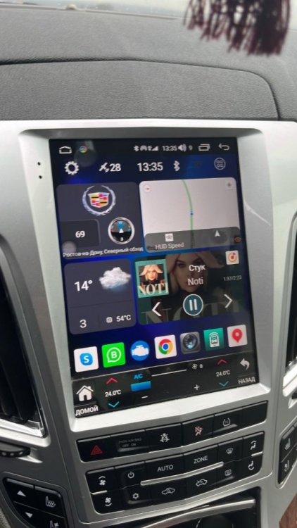

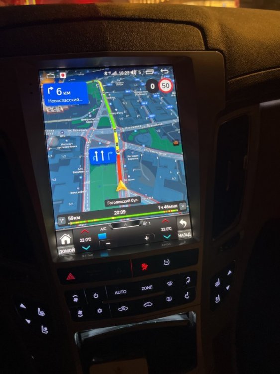

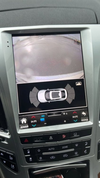

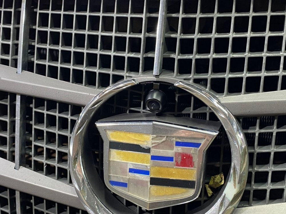

besik_086 Опубликовано: 13 ноября 2023 Жалоба Share Опубликовано: 13 ноября 2023 Всем привет. Заказал с али магнитолу в стиле Тесла. Все подключается к штатной проводке и ничего резать не надо. Дополнительно приобрел цифровую заднюю камеру и камеру переднего вида. По установке заняло полтора часа с перекурами. Звук стал намного лучше штатке, тк в магнитоле встроенный полупроцессор. Навигация работает супер, особенно актуально внутри ТТК в Москве. Фотографии почему-то не загружаются.. В ходе работы выявился глюк. Самопроизвольно отключается звук и не работает блок климата и магнитола самопроизвольно перезагружается, после чего работает без лагов. В ходе разных проверок выяснилось, что глючит canbus decorder (шел в комплекте). К сожалению фотографии не загружаются. Фото есть на драйве. Буду рад, если кто-то сможет помочь с canbus Ссылка на комментарий Поделиться на других сайтах More sharing options...

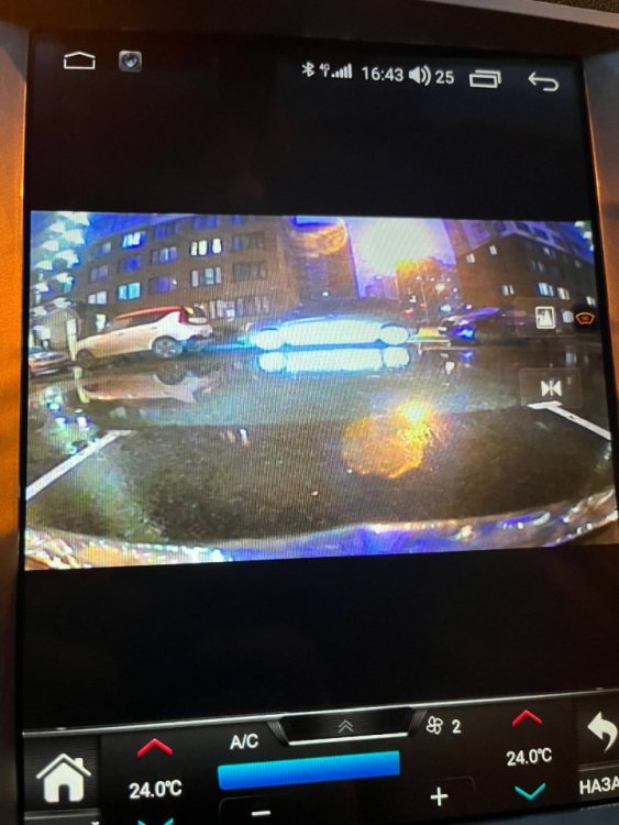

besik_086 Опубликовано: 15 ноября 2023 Автор Жалоба Share Опубликовано: 15 ноября 2023 Провода не резал-подключается только разъем iso и блок управления климатом, единственное пилил верхние ребра где крепится нащ dvd ром, а так в остальном по подключению никаких проблем По ПТФ сегодня специально проверял, пока мчал на работу-как только включаю птф, то сразу глюк. Еще заметил, что при включении птф на передней камере сразу сильные искажения, будто от светодиодных ламп идут радиоволны. Хочу попробовать без лампочек и потом на обычных галогеновых. Если соохранитсяглюк, то начну с проводки птф-может где-то замыкание или плохой контакт. Так же по приезду на работу, в режиме акпп P и при включении птф, глюка не было. Вчера ехал домой, спустя время тоже при включении не было глюка. Ссылка на комментарий Поделиться на других сайтах More sharing options...
