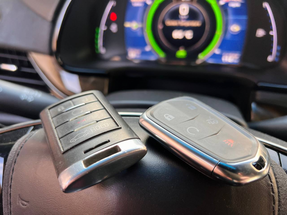

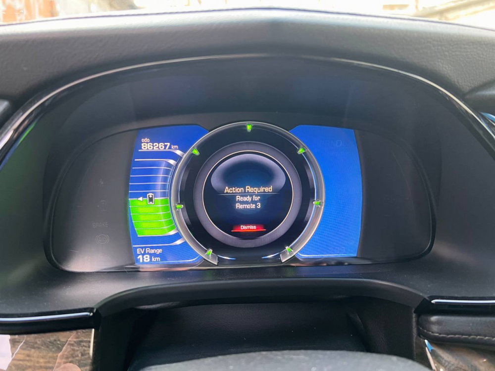

  3. Успешно прописал ключ в новом дизайне с алика. Подходит для моделей где старый ключ с 2010 по 2015. Гуглить по коду NBG009768T или 009768T Брал тут: https://sl.aliexpress.ru/p?key=9f5cxla Батарейки в комплекте нет. Логотипа Cadillac на обратной стороне ключа тоже. Частота для америкосов 315мгц, для европейцев у продавца отдельный лот на 433мгц. Проблем каких-то не встретил пока. Прописывается по инструкции: 1. Положить известный ключ-брелок в подлокотник в спец место (под резиновым ковриком), достав из него сам металлический ключ. Никакие другие беспроводные брелки не должны быть рядом. 2. Металлической частью ключа пойти к багажнику и 5 раз пощелкать замком багажника не более 10 секунд. 3. На дисплее появится надпись "READY FOR REMOTE № x" 4. Положите новый ключ-брелок в подлокотник вместо известного 5. Нажмите Start-Stop один раз. Дождитесь сообщения READY и нажмите кнопку LOCK или UNLOCK на программируемом брелке. 6. Если нужен еще один ключ - то повторяйте с шага 4 пока все ключи не пропишутся (максимум можно 8). 7. Чтобы выйти из режима программирования - просто удерживайте Start-Stop более 12 секунд. ... PROFIT, ВЫ великолепны!

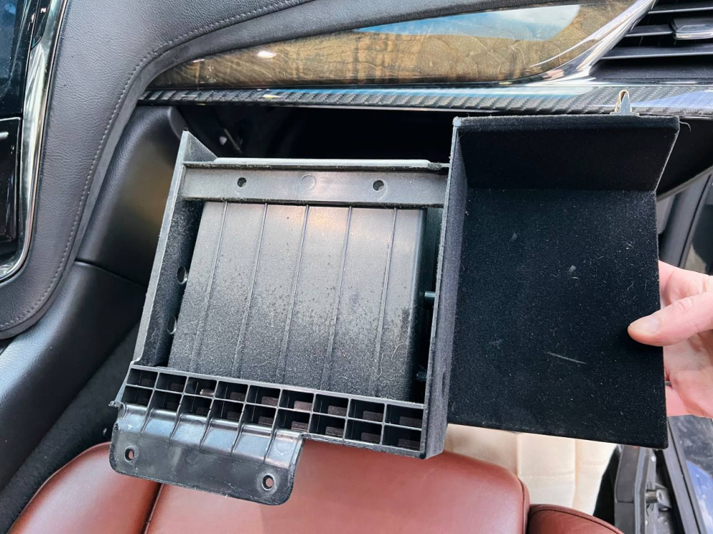

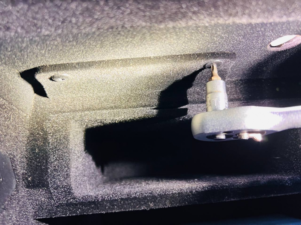

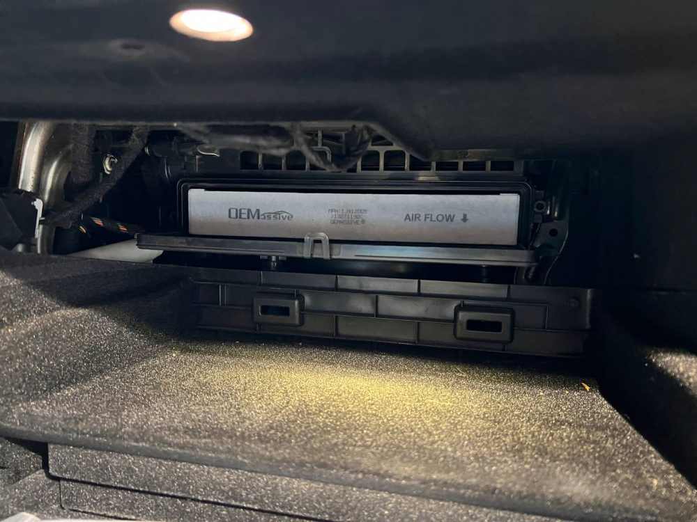

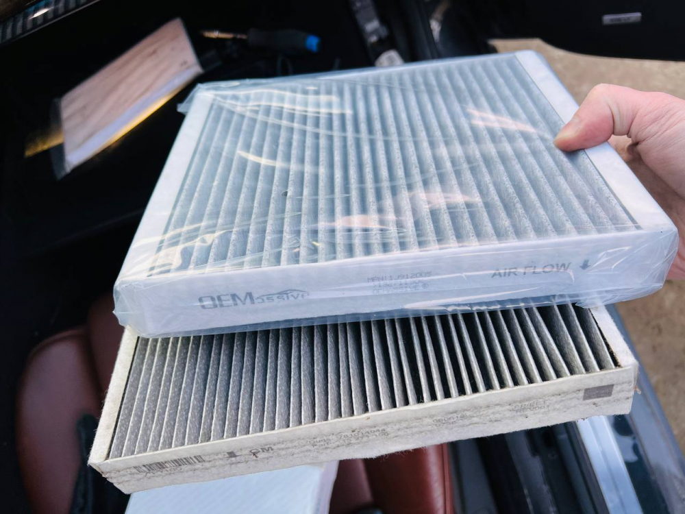

  4. Номера салонного фильтра Cadillac ELR 13271190 1808246 1808524 Угольный фильтр с алика: https://aliexpress.ru/item/32968600655.html Как менять: 1. Открутить 2 болта звездочкой T15. 2. Взять аккуратно за полку и выдернуть ее на себя 3. Аккуратно поддеть фиксаторы заглушки - одну по центру и две по бокам 4. Вытащить старый салонный фильт и поставить новый стрелкой вниз. Вы великолепны.
