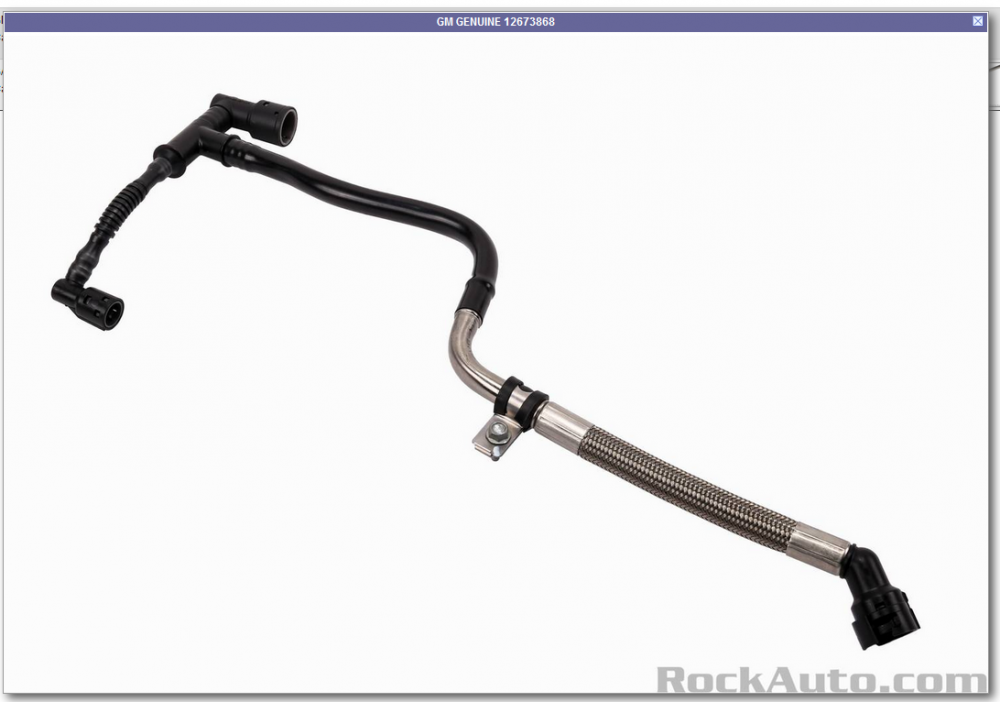

  1. Здравствуйте. Есть проблема. Вчера при резком разгоне наехал на кочку, передним левым колесом. Спустя сто метров отключается Stabilitrak (сообщение на экране) и Traction Control(загорается соответствующая лампочка на приборке). После этого двигатель начинает подтраивать, не вывозит мощность. Разгоняется крайне неохотно, пинается при переключении. На холостом ходу наблюдается дисбаланс(колбасит). Check Engine загорается, при движении начинает мигать с периодичностью раз в секунду Доехал до сервиса. Считали ошибки. Вот они: Р0300 - Множественные пропуски зажигания U0415 - неверные данные от эл. модуля управления тормозной системой U0401 - Неверные данные от эл. модуля управления двигателем C0590 - Цепь механизма правого заднего демпфера - обрыв C056D-39 - Оборудования эл. модуля управления - внутренняя неисправность C0575-04 - Цепь переднего левого привода - обрыв C0585-04 - Цепь заднего левого привода обрыв C0580-04 - Цепь переднего правого привода обрыв Сняли декоративную крышку двигателя - Трубка принудительной вентиляции картера - её разорвало. Скрепили изолентой на всякий случай. Понятно дело, что её придётся искать/заказывать, а на это надо время. На высоких оборотах колебания автомобиля компенсируются и становятся неощутимыми. Двигатель подтраивает всё равно. Пыльник двигателя(пластиковый который) - во вменяемом состоянии как и был до этого. Вопрос - К чему готовиться и в чем может быть причина? На сервисе внятно найти не смогли. Ошибки сбросить тоже не смогли, так как оборудование не может в сброс ошибок на CTS Насколько я понимаю - речь шла об вот этой вот трубке(партнамбер они не написали, но рокавто знает ответ) 12673868 Знающие - подтвердите она или нет? Если да, то надо сразу заказать и голову не морочить
