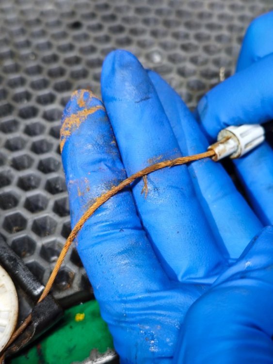

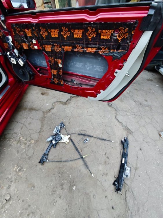

Coced Опубликовано: 30 мая 2024 Жалоба Share Опубликовано: 30 мая 2024 Многие сталкивались с тем, что со временем плохо открываются окна, скрипят стекла и прочее. Особенно актуально с купешками, годы берут свое) Новые стеклоподъемники стоят дорого и под заказ. В Москве обзвонил много контор и все отказывались в ремонте, услышав про какой авто идет речь. Но с одним человеком получилось договорится и поехал на диагностику. Двери и стеклоподъёмник разбирал сам, пришлось отрывать шумку для доступа. Ну а дальше осмотр, полный разбор и сборка на новом тросике с обслуживанием всех узлов. А проблема в первую очередь в тросике, весь в ржавчине, почти сгнил. От него и стоял дикий скрип. Дальше установка обратно и регулировка стекла по мм, в купе очень сложный процесс. Перебрал две двери и теперь работают как новые. Оставлю контакты ребят: Москва, Лечебная 6с4. тел 89661556646. Maxim и Сергей Николаевич отреагировали на это 1 1 Ссылка на комментарий Поделиться на других сайтах More sharing options...
