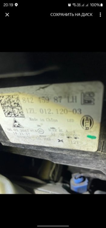

С чем столкнулся интересным: при подборе авто обнаружил что машина то хоть и 20го года и всё у ней 20го года но вот передние фары 2017 по наклейкам.
При этом следов снятия нет, всё как будь то заводское. Даже подбор не рекомендовал машинку к покупке (но я взял кончено:)) типа как говорит м.шелков : не может быть детали из прошлого а машина из будущего на чистой машине!! Типа сильно большой разбег по годам.
Самое интересное что ещё знаю как минимум 2 машины где фары 17го года а сборка машины 20го.
Просьба у себя посмотрите года фар и выпуск машин. Сверим часы:)

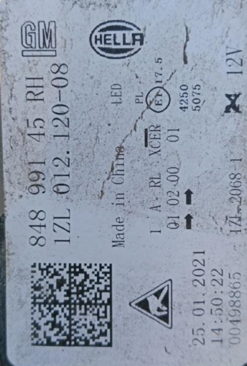

У мня вот так на обоих фарах:
GM такое умеет, отметь на фотке куда смотреть другим) слишком много цифр
Пьяные янки постарались)))
Больше подборщик не смеет усомнится в подлинности фар и автомобиля XT5 2020 года выпуска:2998:

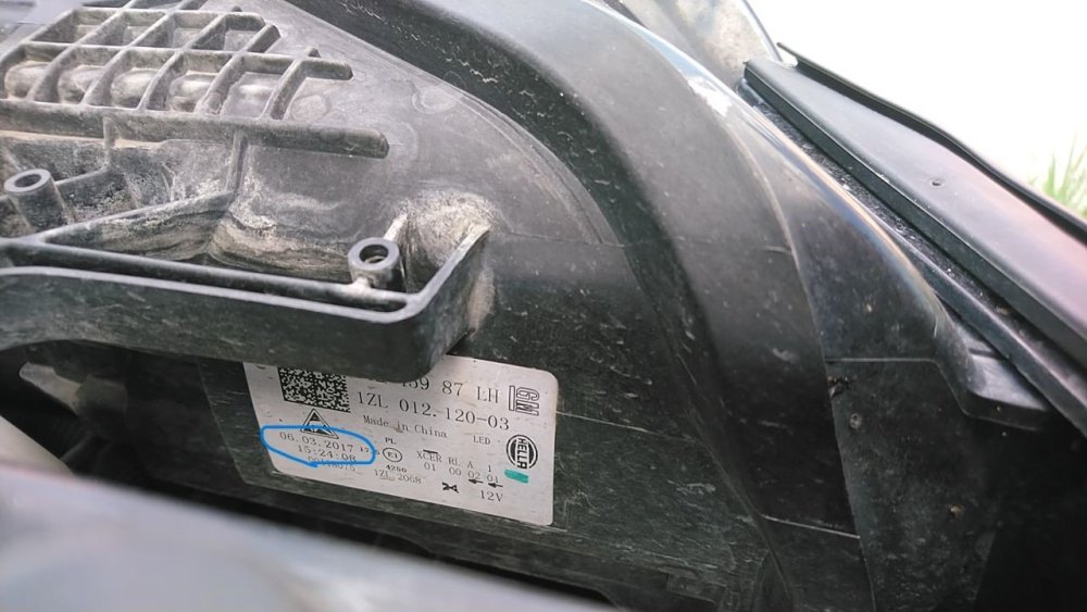

Задняя крышка фары из под капота, в районе начала коньюктивита)) наклейка. Левый нижний угол на наклейке, там дата. Вот она нужна

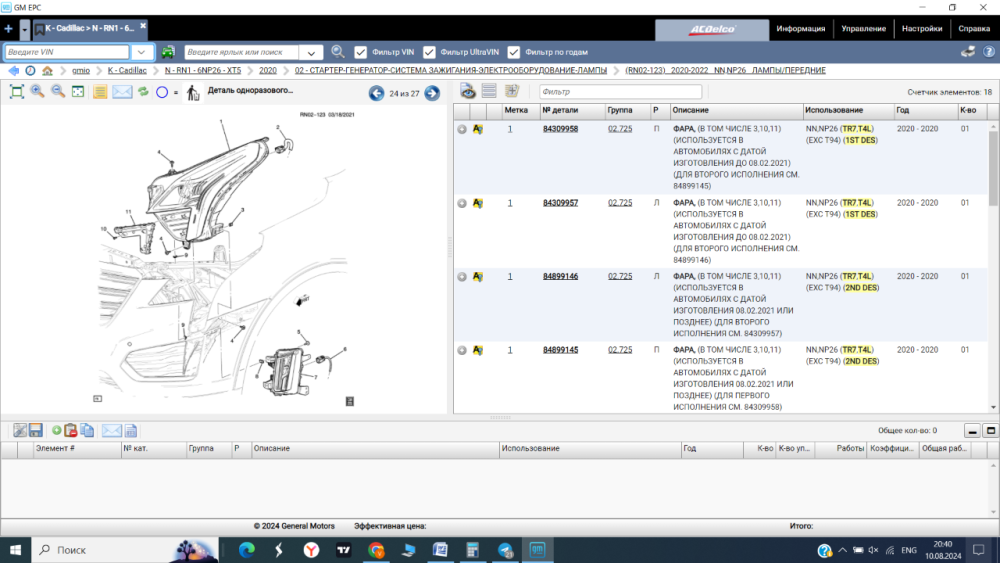

А вот любопытно, в чем разница между фарами. У меня на 21 году номер 84899145, это рестайл уже. Подойдет ли 23386131, такой предлагают как замену,  А у тебя вообще другой номер :)
если не секрет какова цена?
возможно это вариант китая для китая))
84245987 - у меня этот номер вообще небъется
23386131 - этот бъется

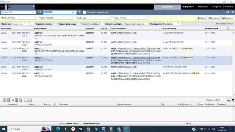

вот как это выглядит:
первое фото по моему вину
второе фото 23386131 по моему вину не бъется, а по модели в целом есть

Вот и непонятно, 150 новая на авито висит. Есть по Бу предложения от 50 до 100. Но встречаются с моим оригинальным номером (А я новую хочу :)
У меня авто уже 2DES получается. Наверно не стоит колхозить и играть в лото со старыми номерами, а может они и реально одинаковые, только номера изменили для каталога и заказов.

спросил, по твоему номеру 146200 рублей новая из америки, 4 недели до москвы.
