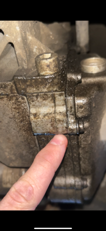

Анатолий Николаевич Опубликовано: 3 апреля Жалоба Share Опубликовано: 3 апреля Добрый день товарищи Столкнулся с такой проблемой что идет течь в соединении Три месяца назад была произведена замена фильтра халдекс,потому что выбило нижнюю трубку,после замены стало все хорошо Но буквально пару дней назад заметил снижение мощности авто и коробка начала пинаться и я почему сразу подумал про редуктор и загнал на подъемник Вопросы вот в чем: 1) Может ли из за забитого катализатора проблема уходить в задний редуктор? (Потому что ошибка по каталику выходить раз в месяц) 2) Или же течь в соединении редуктора вызвана некачественными работами в сервисе? 3)Или же напишите свое видиние ситуации Братья,не судите строго,в техническом плане я не совсем хорошо разбираюсь,за ранее благодарю Ссылка на комментарий Поделиться на других сайтах More sharing options...
Maxim Опубликовано: 3 апреля Жалоба Share Опубликовано: 3 апреля 14 минут назад, Анатолий Николаевич сказал: Может ли из за забитого катализатора проблема уходить в задний редуктор? (Потому что ошибка по каталику выходить раз в месяц) Точно нет, вообще никак не связано, скорее всего да при ремонте что-то сделали не так, не дотянули, грязь попала, прокладку старую поставили. Опять же из-за халдекса машина вроде не тупит, надо почитать что за ошибки, из-за катов тупить может, возможно кат подзабивается, у срх не редкость это. Если не далеко от бабушкинской, заезжайте. Ссылка на комментарий Поделиться на других сайтах More sharing options...

Анатолий Николаевич Опубликовано: 3 апреля Автор Жалоба Share Опубликовано: 3 апреля 59 минут назад, Maxim сказал: ошибки почитать бесплатно) можно в субботу, приедет еще 1 сырок как раз В том то и дело что ошибок нет) Что на бортовом не выскакивала что по диагностике все чисто Мне интерес сам процесс смены прокладки или же там герметиком проходят ,а затем стягивают И цена,чтобы понимать сколько нужно иметь на карте😂 Ссылка на комментарий Поделиться на других сайтах More sharing options...

Анатолий Николаевич Опубликовано: 27 апреля Автор Жалоба Share Опубликовано: 27 апреля Вообщем,все не однозначно по итогу,заказал снова фильтр и прокладку,все сделали пока вроде сухо,цена вопроса 15к вместе с работой,без учета масла(оно было) Моменты вот в чем: 1)Кто до этого делал ремонт скорее всего динамитрическим ключом перетянул соединения 2) либо у меня проблемы с сапуном(во втором сервисе сказали что он в плохом состоянии) Пытался ради интереса его найти и посмотреть ценник,ничего не вышло ,везде пусто. Если кто то располагает такой информацией буду признателен Maxim отреагировал на это 1 Ссылка на комментарий Поделиться на других сайтах More sharing options...
