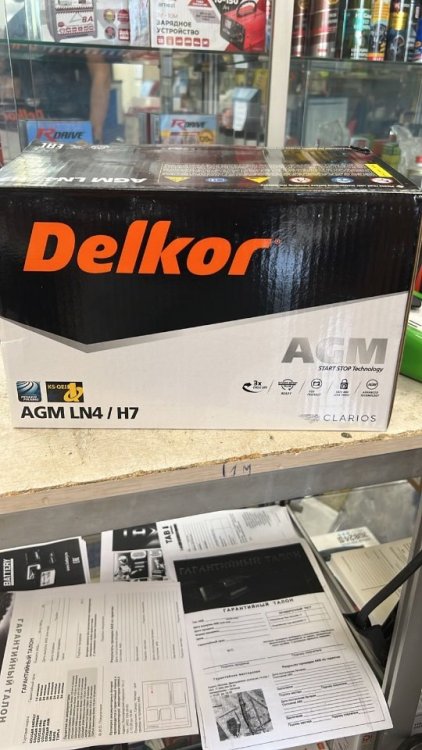

Руслан13 Опубликовано: 13 сентября 2025 Жалоба Share Опубликовано: 13 сентября 2025 Проблема была в снятии со стояночного тормоза. При запуске двигателя и снятия со стояночного тормоза машина стояла как в копаная и не вперед ни назад не хотела трогатся, колеса были заблокированы. Мастер подсказал скинуть клему - на аккумуляторе на 10 минут, подождал и вуаля завожу все помогло, тормоза отпустило) Поехал на утро на сервис искать причину комп показал ошибку низкое питание цепи на блоке abc. Замерили напряжение на аккумуляторе а оно низкое 40 % остатка что говорит о том что при запуске двигателя возможны просадки питания на любые блоки, в моем случае это был стояночный тормоз. Было принято срочная замена аккумулятора так как ему уже 8 лет.Аккумулятор agm гелевый нужен не перепутайте с обычным. Гелевый нужен для системы старт стоп он устойчив к перепадам напряжения . У меня програмно отключено старт стоп поэтому и подольше прожил. Цена аккума 24 тыс Vitall M и Maxim отреагировали на это 2 Ссылка на комментарий Поделиться на других сайтах More sharing options...
