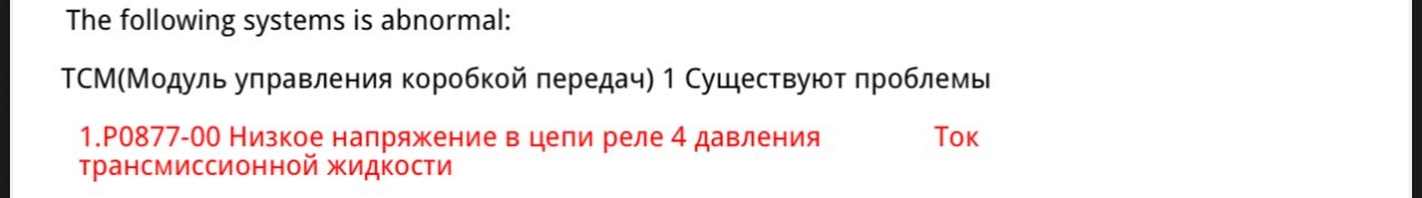

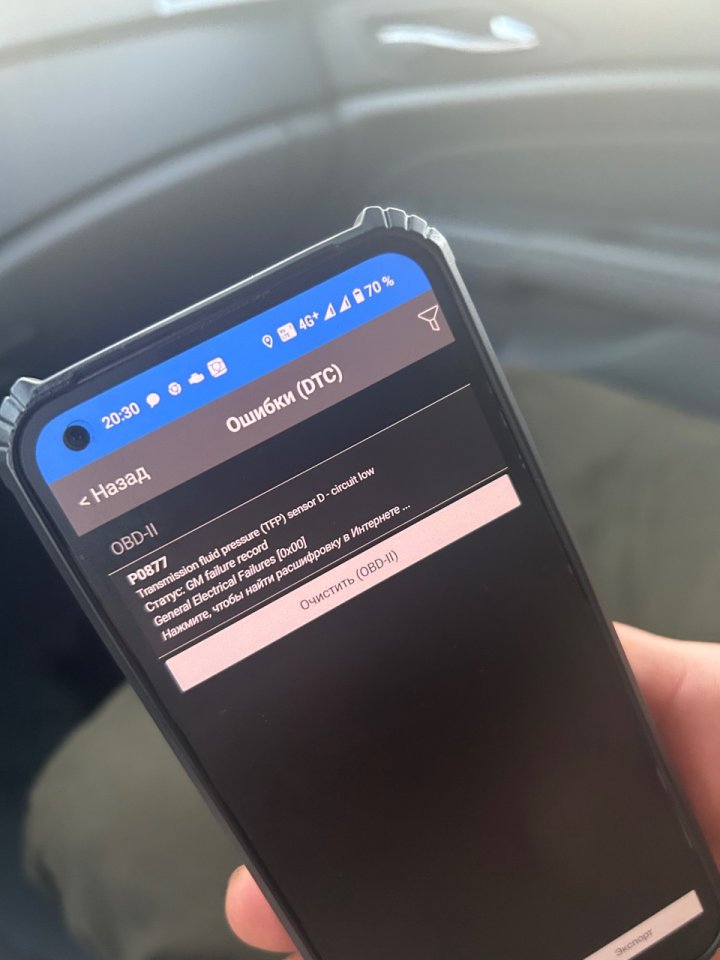

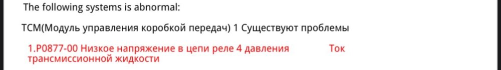

Так вот, все сделали ,поехал проверять на песок,первых три проката полный привод работал исправно,уже решил поехать домой,но по трассе выскочила ошибка «Сервис ,задний мост»,ну думаю ладно,долить же еще надо,насос поработал ,масло ушло,долили,со мной сел человек со сканером ,поехали опять на песок ,там уже раз 7 сделал прокат,все круто, выезжаем на трассу и через минуту ошибка по мосту на приборной панели ,а на сканере выскочила ошибка по коробке,я так понимаю по гидроблоку.
Вопрос такой,может ли вот эта ошибка по трансмиссии временно отключать полный привод?
И еще вычитал что на муфте есть два соленоида которые отвечают за корректную работу,стоит ли на них обратить внимание ? Больше у меня идей нет,я уже устал😁
вполне возможно, чтобы снизить нагрузку на коробку, а ошибка похожа на проводку или разъем, надо лезть смотреть, халдекс вообще капризная хрень, я бы на нем просто так не буксовал без надобности)))) там еще проблема, что жижу давит из халдекса в редуктор
Редуктор в чистоте на удивление 😁
