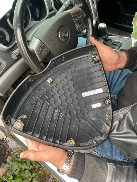

снятие приборной панели (спидометр)
кольца от руки снимаются, козырек тоже на защелках на сколько я помню, разбирал и шумил Ярослав, он тут есть недавно зарегался
ниже отчет по снятию приборного щитка, не знаю, проводился демонтаж по правилам оф. дилеров или нет, но в любом случае, при снятии никто и ничто не пострадало.

Хелп. Я че то понять не могу почему, но козырёк ни в какую не тянется на себя, с остальных креплений он уже снят, держит только та длинная фиговина по центру
20 минут назад, Maxim сказал:
ты про болт читал на картинке...
Читал, и на картинке не увидел место под него, как и то, что он "не был найден":Dэто получается пластик возле стекла снимать надо, там он? У меня там куски антискрипа лежат и под козырьком толком не видео ничего
Разобрался короч, постоянно на фигне подобной туплю. Если кого-нибудь так же как меня напрягает скрип козырька от случайного прикосновения, то вот варик как убрать его
15 часов назад, Yu_Ard сказал:
как снял в итоге?
4 минуты назад, 5088043 сказал:
Клзырек, эта часть, вроде, на винтах
Под пластиком у стекла болт держал
Немного дополнить схему надо.
козырек короч сначала трогать не нужно. Сняли стойку, поддели пластик передний, нащупали болт сзади козырька на уровне его центра, открутили и тащим козырёк на себя.
6 минут назад, Yu_Ard сказал:
Понято)
