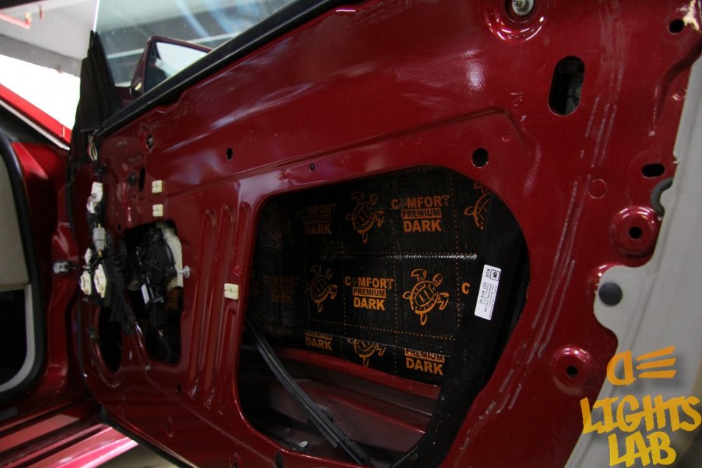

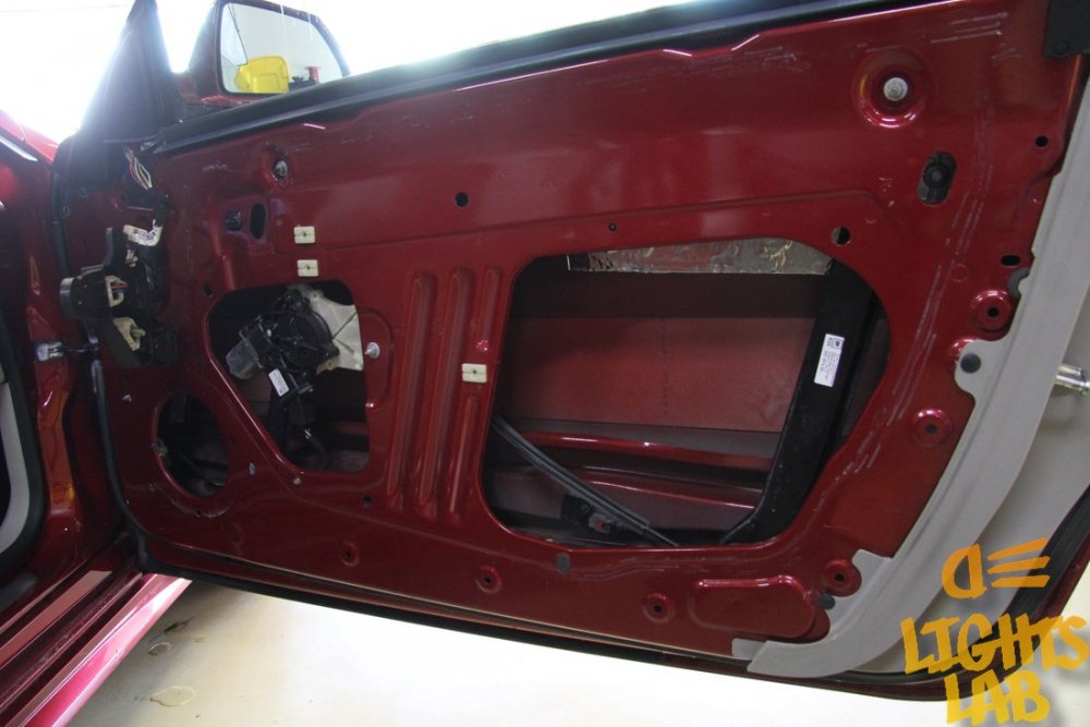

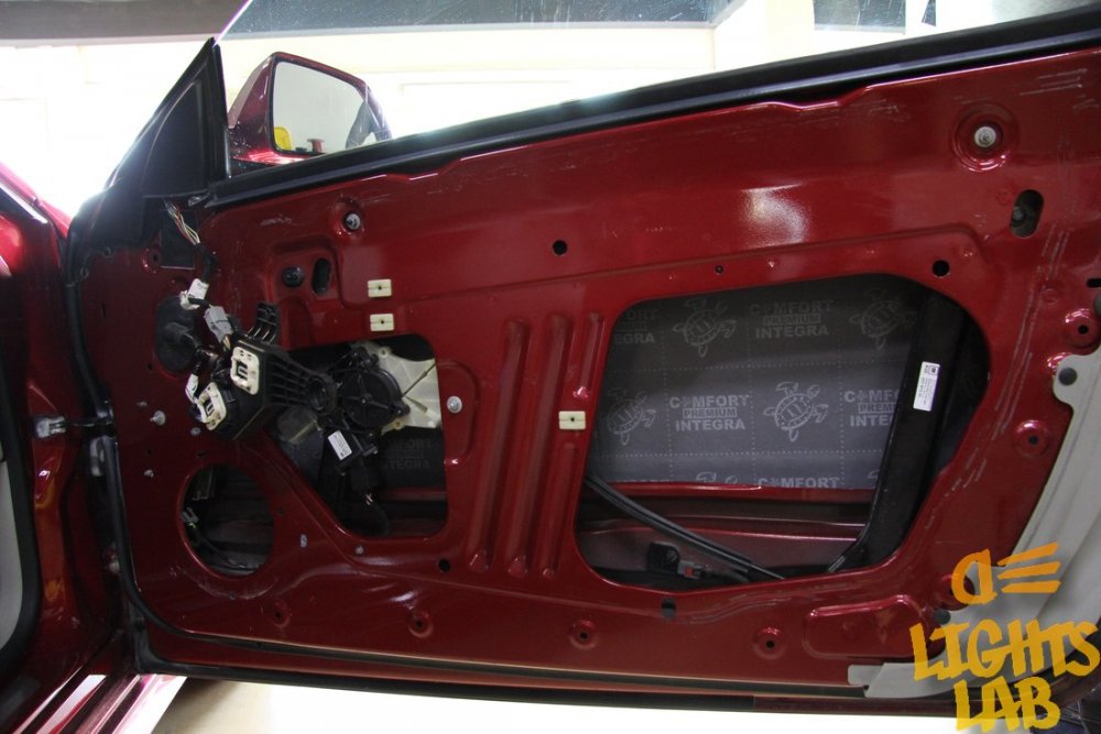

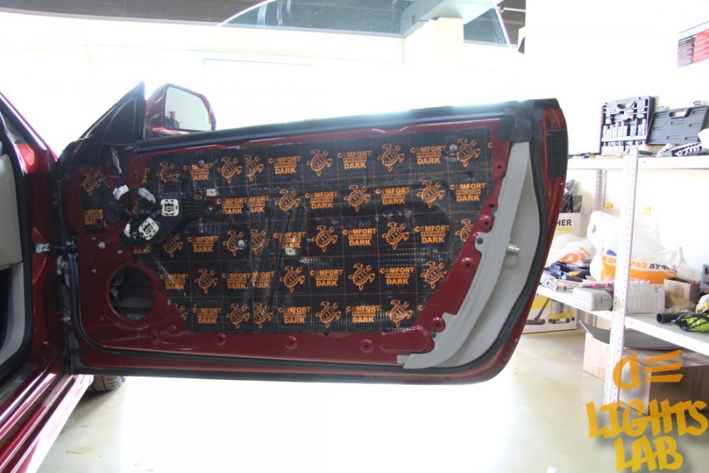

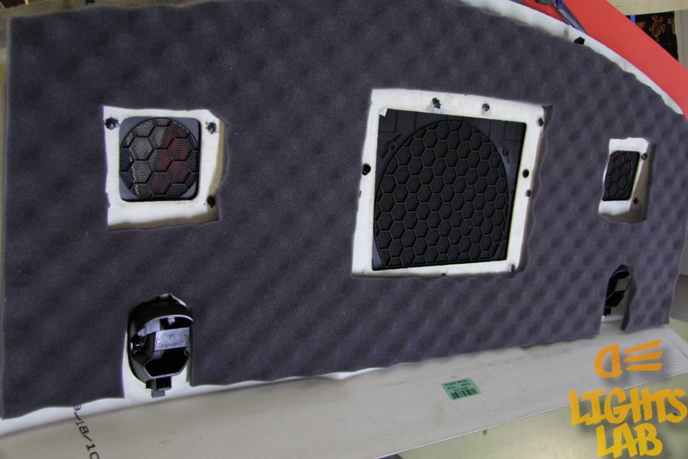

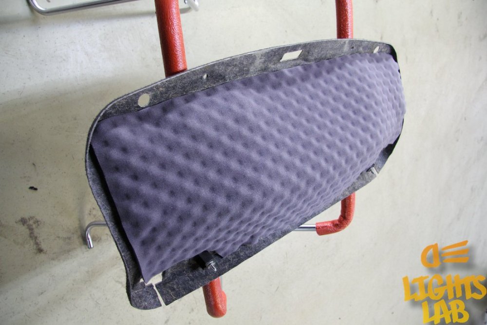

Двери:
1й слой. Виброизоляция Comfort mat D2 color: Dark
2й слой. Шумоизоляционный материал Comfort Mat Integra
3й слой. Виброизоляция Comfort mat D2 color: Dark
4й и 5й слой. Антискрип и Turbo Volna.

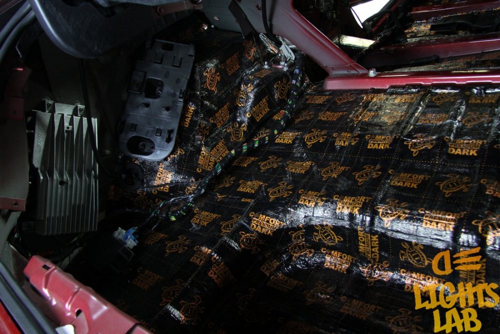

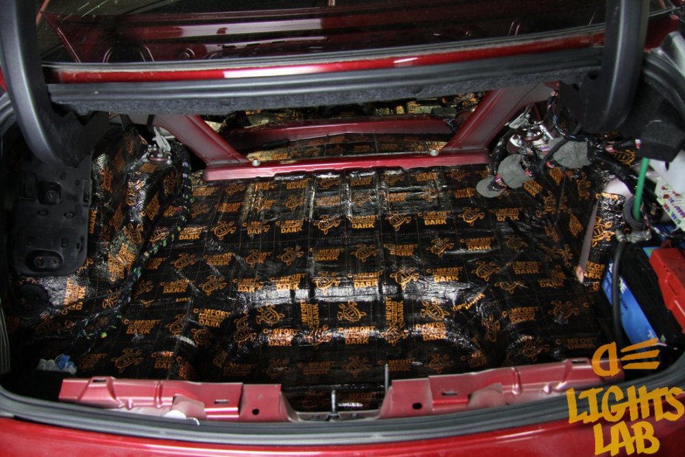

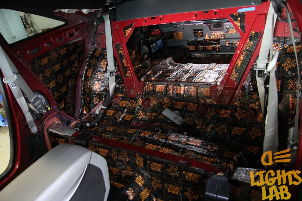

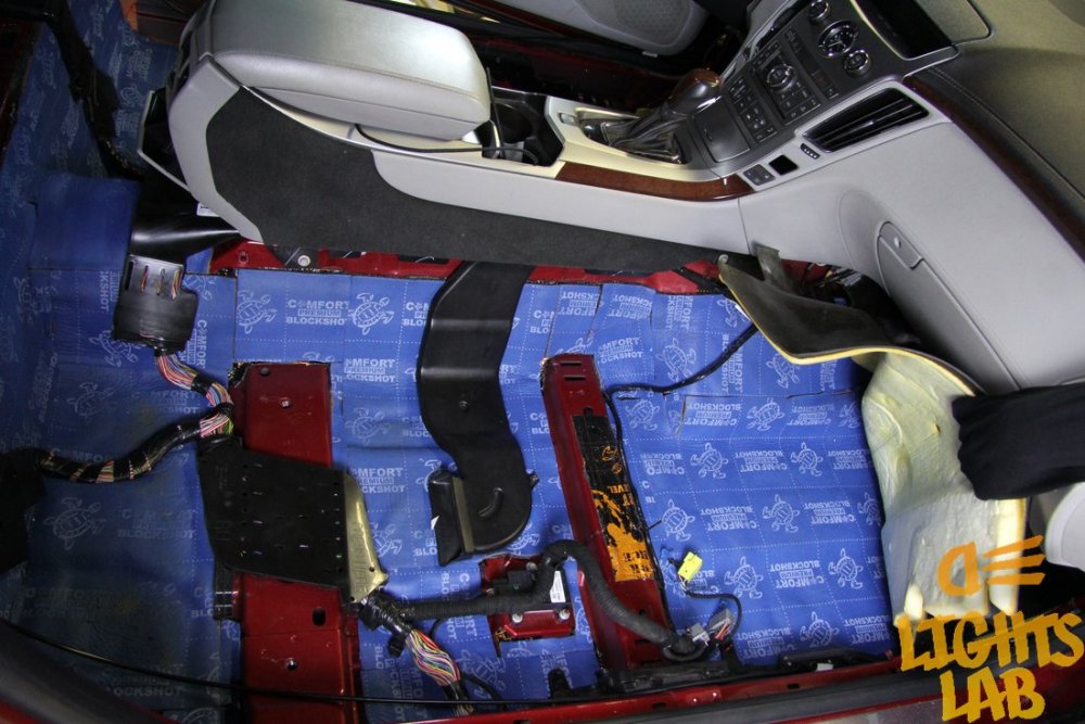

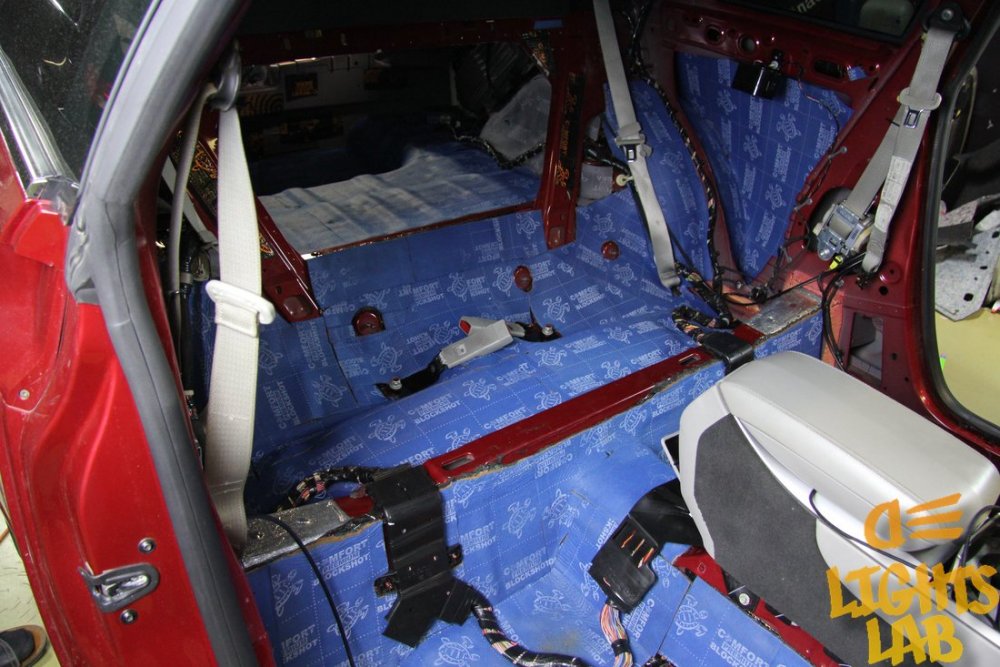

Пол, багажник, арки:
1й слой. Виброизоляция Comfort mat D3 color: Dark
2й слой. Шумоизоляционный материал Comfort Mat BlockShot и Comfort Mat Integra.
