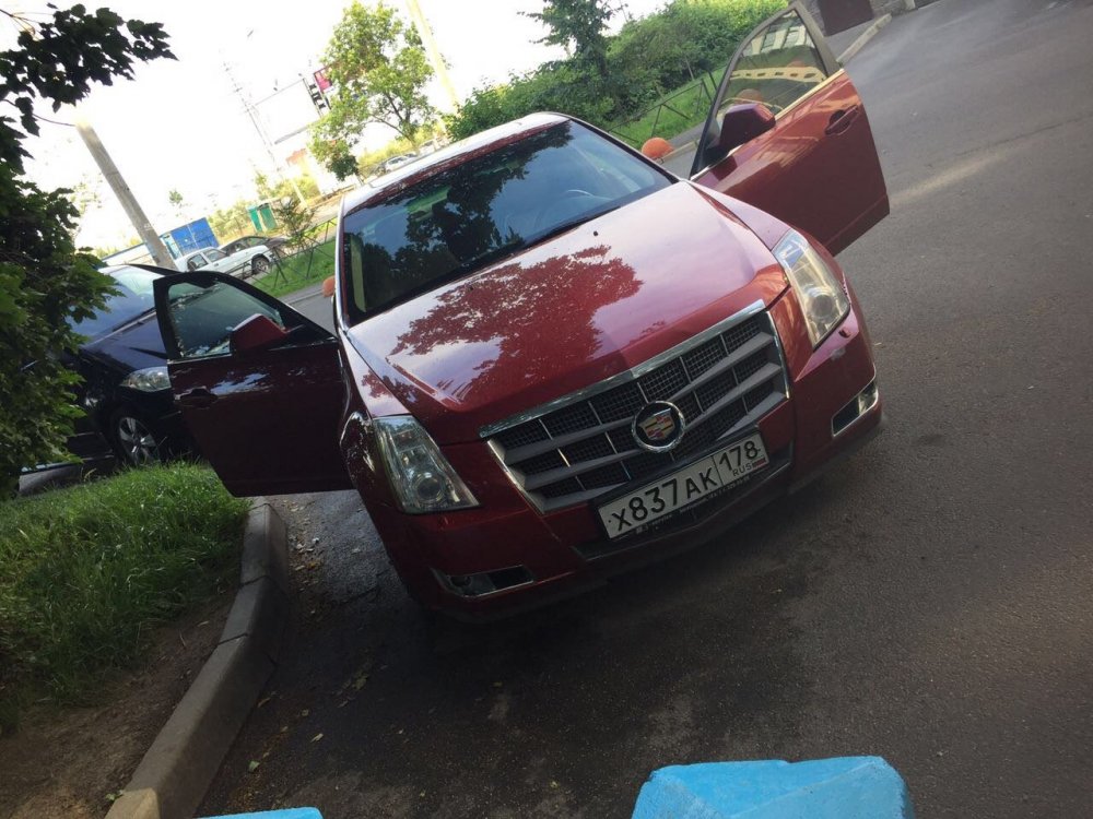

Alexandro 1 Posted June 26, 2019 Author Report Share Posted June 26, 2019 Ссылка в принципе не имеет значения, меня интересует заданный мной вопрос насчет запуска мотора после долгого простоя около 1.5 лет на открытом воздухе Maxim 1 Quote Link to post Share on other sites
Maxim 2507 Posted June 26, 2019 Report Share Posted June 26, 2019 1 час назад, Alexandro сказал: Ссылка в принципе не имеет значения, меня интересует заданный мной вопрос насчет запуска мотора после долгого простоя около 1.5 лет на открытом воздухе капнуть масла в цилиндры, чтобы смазать поршневую, проверить уровень, скинуть предохранитель бензонасоса и покрутить стартером, на мертвом аккуме желательно, после все собирать и запускать, если есть возможность, можно вообще сменить масло на новое. Quote Link to post Share on other sites
