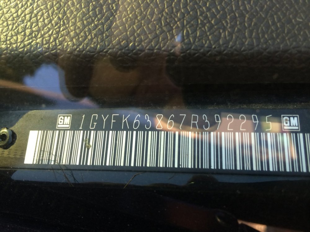

----- Американский вин  есть на табличке под лобовым стеклом .

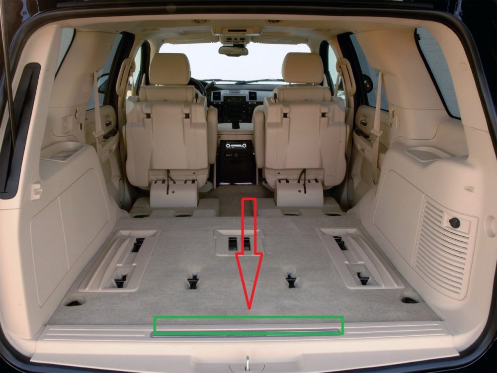

----- Калининградский вин выбит на полу багажника.Открываете крышку багажника,снимаете пластиковую накладку с замковой панели.(она держится на клипсах и паре болтиков).Сняв пластиковую накладку,чуть подворачиваете ковролин  и вроде по центру пола(напротив петли замка багажника) или со смещением в любую из сторон (лев,прав)  выбит русский VIN.
