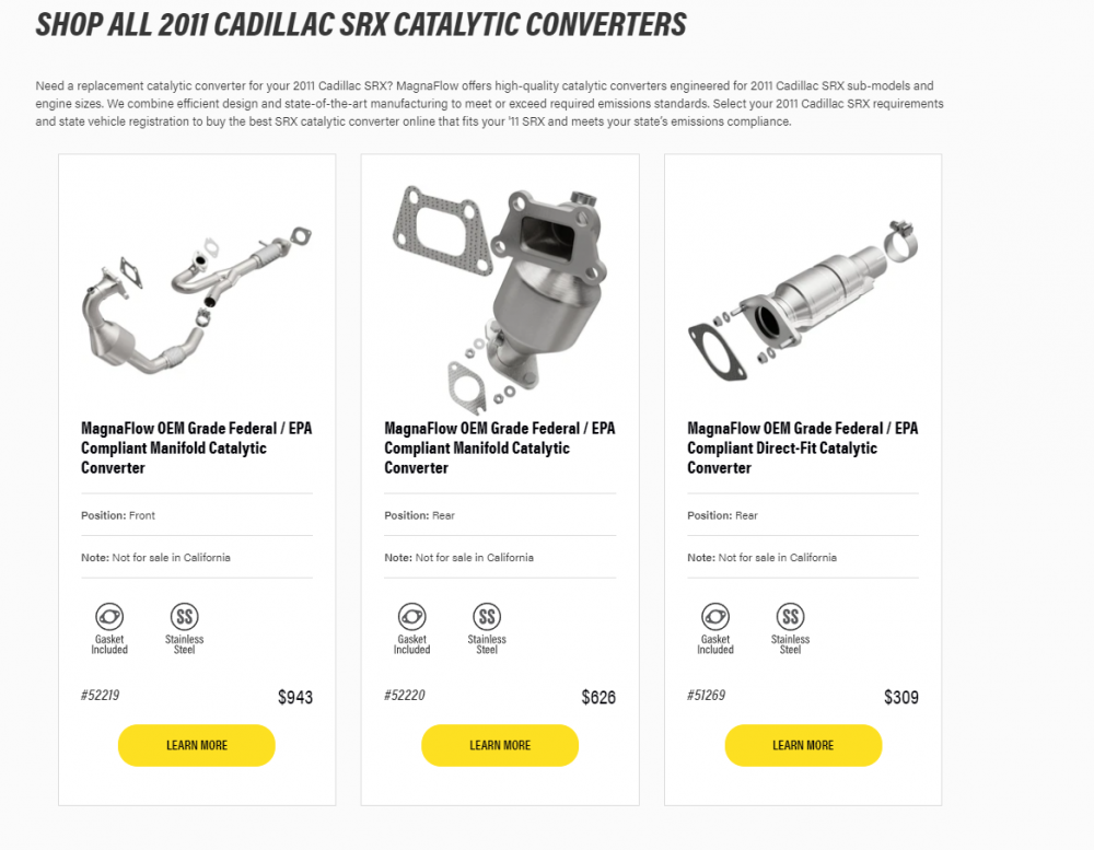

HappyS Опубликовано: 2 ноября 2021 Жалоба Share Опубликовано: 2 ноября 2021 Я конечно глупость скажу, но вам вварили непонятно какой катализатор по пропускной способности, родные банки - Magnaflow 99774HM, либо артикулы 55219 55220 51269. которые у нас к сожалению достать очень сложно. Ссылка на комментарий Поделиться на других сайтах More sharing options...
Nat Опубликовано: 2 ноября 2021 Автор Жалоба Share Опубликовано: 2 ноября 2021 А Вы как это поняли? Я конечно глупость скажу, но вам вварили непонятно какой катализатор по пропускной способности, родные банки - Magnaflow 99774HM, либо артикулы 55219 55220 51269. которые у нас к сожалению достать очень сложно. ? Ссылка на комментарий Поделиться на других сайтах More sharing options...
HappyS Опубликовано: 3 ноября 2021 Жалоба Share Опубликовано: 3 ноября 2021 (изменено) Сравнить толщину самой банки вы и без меня визуально можете. в остальном если очевидные вещи для вас не очевидны то спорить смысла не вижу. И да, я понимаю что работать оно будет, и возможно даже ошибки не будет, тут вопрос ресурса самого катализатора (выкинутые деньги если он прогорит в два раза быстрее) либо дополнительное сопротивление на выходе , создающее повышенное давление выхлопных газов в системе тоже ничего хорошего в работу двс не вносит. Первая фотка - в сборе. Вторая - банки под "ручную" переварку (первой и второй банки). Сравните с тем что вам впихнули. Изменено 3 ноября 2021 пользователем HappyS Ссылка на комментарий Поделиться на других сайтах More sharing options...
Это популярное сообщение. Nat Опубликовано: 3 ноября 2021 Автор Это популярное сообщение. Жалоба Share Опубликовано: 3 ноября 2021 Спорить ??) Мы здесь не для этого. Я сделала то, что посчитала нужным. При этом сохранив работу датчиков плюс эффективность выбранных катализаторов подходит для данного автомобиля. Как только они напишут о неэффективности установленных катализаторов я их заменю. Не вижу в этом проблем. То, что прислали на фото Вы один в один как оригинал. Да и по стоимости примерно так же. (Более того Вы ещё сказали что их не найти в наличии). Тогда не вижу смысла размениваться. Можно ставить сразу оригинал. Что я изначально и делала. Дальше я выбрала более приемлемую альтернативу по финансам. Все работает без проблем. Vitall M, Maxim и Karatel отреагировали на это 3 Ссылка на комментарий Поделиться на других сайтах More sharing options...
