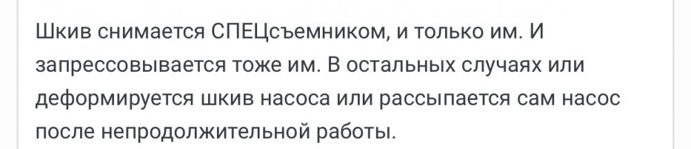

Нужно со старого насоса гур снять шкиф и переставить на новый насос. Сколько стоит работа и где ее лучше сделать ?
EvgenySE
Нужно со старого насоса гур снять шкиф и переставить на новый. Где это лучше сделать и какая стоимость работ ?
