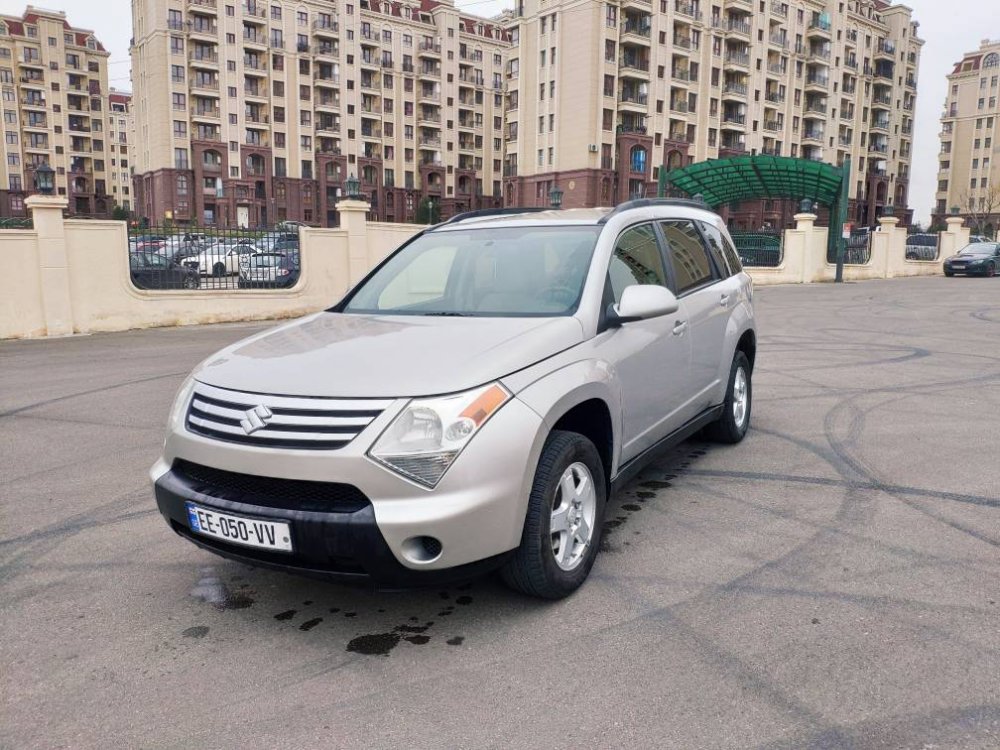

Купил эту беда машину suzuki Xl7 3.6 двигатель LY6. С таким движком много Cadillac. Поставил жиженный газ и в тот же.день провернули вкладыши.
Диагноз: стук!
Не повезло с мастером как и с машиной.
Делали 3 месяца.
Шлифовал каленвал 0.25.
Заказывал: комплект цепи, маслонасос, гидро усилитель руля, комплект прокладок, водяную помпу, вкладыши коренные и каленвала, сальники…
Собрали.
Задил масло для обкатки, вроде норм…
Но потом решили залить масло KIXX 5w30 и вот зашумело застучало.
Не могу понять это гидроталкатели, клапаны, или башмак цепи или успокойтель.
Вот думаю сходить к ясновидящим или к годалком.
Пожалуйста помогите, подскажите, расскажите что с ним делатьIMG_20191124_164745.jpeg
