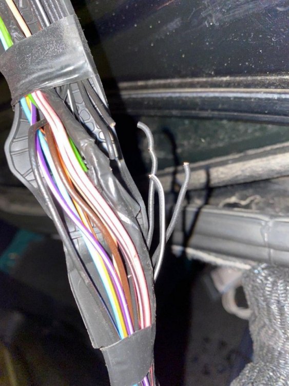

Андрей В1 6 Posted January 12, 2020 Report Share Posted January 12, 2020 Где искать причину ? Quote Link to post Share on other sites
Прохожий 29 Posted January 12, 2020 Report Share Posted January 12, 2020 Где искать причину ? Проверь косу. Облом проводов скорее всего.Отправлено с моего iPhone используя Tapatalk Quote Link to post Share on other sites
Андрей В1 6 Posted January 12, 2020 Author Report Share Posted January 12, 2020 Коса - можно поподробнее ? и спасибо ! Quote Link to post Share on other sites
Прохожий 29 Posted January 12, 2020 Report Share Posted January 12, 2020 Коса - можно поподробнее ? и спасибо ! Открываешь багажник. Справа от кузова к крышке багажника идёт шлейф проводов в чёрной оплётке. Это и есть «коса».Отправлено с моего iPhone используя Tapatalk Quote Link to post Share on other sites
Андрей В1 6 Posted January 12, 2020 Author Report Share Posted January 12, 2020 Пучек проводов, контакты ? Пошел смотреть 4 минуты назад, Прохожий сказал: Открываешь багажник. Справа от кузова к крышке багажника идёт шлейф проводов в чёрной оплётке. Это и есть «коса». Отправлено с моего iPhone используя Tapatalk Ваш ответ быстрее чем я с инетом )) Quote Link to post Share on other sites
Прохожий 29 Posted January 12, 2020 Report Share Posted January 12, 2020 Пучек проводов, контакты ? Пошел смотреть Ваш ответ быстрее чем я с инетом )) Пучок. Там очень часто облом происходит.Отправлено с моего iPhone используя Tapatalk Quote Link to post Share on other sites
Андрей В1 6 Posted January 12, 2020 Author Report Share Posted January 12, 2020 Визуально все целое, разъединял-соединял.... Освещение номзнаков, камеры и правых габаритов ведь на разных предохранителях ?.. 5 минут назад, Прохожий сказал: Пучок. Там очень часто облом происходит. Отправлено с моего iPhone используя Tapatalk В штепселе или где-то в жгуте ? Хотел подсоединить светящиеся рамки к лампе осв ном знака - и тогда все пропало... может это Вам подскажет ?.... Quote Link to post Share on other sites
Прохожий 29 Posted January 12, 2020 Report Share Posted January 12, 2020 Визуально все целое, разъединял-соединял.... Освещение номзнаков, камеры и правых габаритов ведь на разных предохранителях ?.. В штепселе или где-то в жгуте ? Хотел подсоединить светящиеся рамки к лампе осв ном знака - и тогда все пропало... может это Вам подскажет ?.... Ну тогда предохранители смотрите.Раскладка предохранителей в мануале.Отправлено с моего iPhone используя Tapatalk Quote Link to post Share on other sites
Maxim 2524 Posted January 12, 2020 Report Share Posted January 12, 2020 4 часа назад, Андрей В1 сказал: Где искать причину ? жгут идущий к крышке багажника, справа который в черной оплетке, по форуму поищи слово "куницы" Quote Link to post Share on other sites
Андрей В1 6 Posted January 14, 2020 Author Report Share Posted January 14, 2020 Сгорает предохранитель правых габаритов при попытке подсоединить в параллель к осв номерных знаков подсветки рамки номерных знаков (приобрел), рамки от аккум работают, светят. Как быть ? Подергав штепсель "укус куницы" камера сзади стала транслировать ...) Quote Link to post Share on other sites
Maxim 2524 Posted January 15, 2020 Report Share Posted January 15, 2020 12 часов назад, Андрей В1 сказал: Сгорает предохранитель правых габаритов кинуть питалово с фонарей в таком случае, зажглись фонари и габариты, зажглись рамки, с проводкой не тяни были случаи блок управления вылетал Quote Link to post Share on other sites
Андрей В1 6 Posted January 15, 2020 Author Report Share Posted January 15, 2020 В 12.01.2020 в 19:20, Прохожий сказал: Ну тогда предохранители смотрите. Раскладка предохранителей в мануале. Отправлено с моего iPhone используя Tapatalk Случилось ! Всем Спасибо !! Сам ) Скоро помою Maxim 1 Quote Link to post Share on other sites
Прохожий 29 Posted January 15, 2020 Report Share Posted January 15, 2020 Случилось ! Всем Спасибо !! Сам ) Скоро помою От фонарей запитали?Отправлено с моего iPhone используя Tapatalk Quote Link to post Share on other sites
Maxim 2524 Posted January 16, 2020 Report Share Posted January 16, 2020 7 часов назад, Андрей В1 сказал: Случилось ! Всем Спасибо !! Сам ) Скоро помою осталось наклеечки налепить Quote Link to post Share on other sites
Андрей В1 6 Posted January 16, 2020 Author Report Share Posted January 16, 2020 17 часов назад, Прохожий сказал: От фонарей запитали? Отправлено с моего iPhone используя Tapatalk От ПРОВОДОВ освещения номерного знака, сзади. До этого пробовал по-другому - видимо коротил (в ЦОКОЛЕ лампы) Спереди от ближнего света то ли левой то ли правой фары ( с предохранителя) Ничего не пилил , не сверлил 10 часов назад, Maxim сказал: осталось наклеечки налепить Бесконечно стремлюсь к этому ) Пока не видел авто с ними ни разу Я еще "молодой" здесь )))) По предыдущему клубу: на дорогах здоровались, приветствовались.. Здесь пока за год не наблюдается...)) Maxim 1 Quote Link to post Share on other sites
