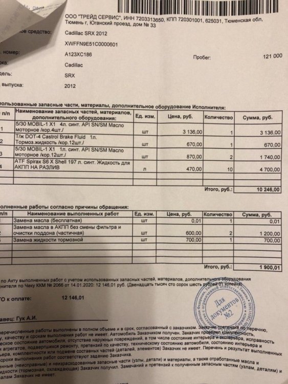

PLEIN 2 Posted January 31, 2020 Report Share Posted January 31, 2020 (edited) Всем привет)))3 недели назад приобрел Cadillac SRX 2012 года. Всем доволен, всё вроде ок. Покупал с проблемами по датчикам и по некоторым конструктивным нюансам (о них знал) Есть что заменить и что доделать. До этого владел японским авто Тайота. Возможно повторюсь в вопросах которые уже есть в ветке, но если можно то задам вопросы по тому как всё устранить))) - Сервис: задний мост (то показывает, то нет) - Сервис AFL - Сервис: датчик правый давления шин Поменял масло в АКПП и двигателе. Но система пишет что остаточный срок службы масла 80% (хотя после замены, я старые показания сбросил) Масло менял в один день. Прошло 2 недели и пишет мне такое. Не может же за 2 недели 20% масла уже быть непригодным? Масла заливал вот эти на скрине Плюс мне надо менять амортизаторы (перед), но оригиналы дорогие, в Тюмени есть кто их ремонтирует Плюс заказал сальники передних приводов, сальник в раздатке (оттуда капает) и тормозные колодки в круг Напишите пожалуйста рекомендации что нужно ещё посмотреть и как исправить эти ошибки. Возможно знаете кто в Тюмени занимается ремонтом Кадиллак и делает это нормально. Плюс где заказываете автозапчасти, какие аналоги можно ставить? Edited January 31, 2020 by PLEIN Maxim 1 Quote Link to post Share on other sites
Maxim 2509 Posted February 1, 2020 Report Share Posted February 1, 2020 15 часов назад, PLEIN сказал: Сервис: задний мост (то показывает, то нет) это требуется обслуживание муфты Haldex 15 часов назад, PLEIN сказал: Сервис AFL Фары, лампы, либо датчик положения кузова 15 часов назад, PLEIN сказал: Сервис: датчик правый давления шин Если датчик ОК, то надо менять приемник который находится над зеркалом заднего вида в салоне 15 часов назад, PLEIN сказал: Но система пишет что остаточный срок службы масла 80% эта цифра только по двигателю 15 часов назад, PLEIN сказал: Тюмени занимается ремонтом Кадиллак Свяжись с @isakov_evga он в теме) И Велкам в чат - https://t-do.ru/joinchat/A2i4yk3tDp4mSQP87qFclA Quote Link to post Share on other sites
