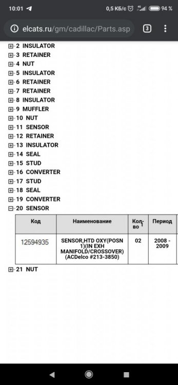

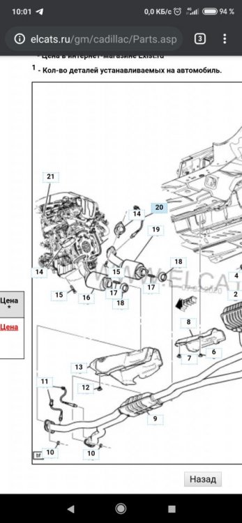

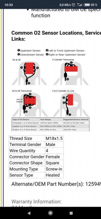

thirtytwa 8 Posted February 7, 2020 Report Share Posted February 7, 2020 (edited) Ребят подскажите пожалуйста идиоту. cts 2 11г отшивал пару лет назад катализаторы, сейчас загорелась ошибка р0050, как я понял это подогреваемый кислородный датчик 1 банк 2, подскажите пожалуйста номер детали есть ли аналоги, и с какой стороны этот датчик, за ранее спасибо Edited February 7, 2020 by thirtytwa Maxim 1 Quote Link to post Share on other sites
Maxim 2549 Posted February 7, 2020 Report Share Posted February 7, 2020 вот они твои красавчики https://www.rockauto.com/en/catalog/cadillac,2011,cts,3.6l+v6,1446543,exhaust+&+emission,oxygen+(o2)+sensor,5132 бош ставили точно на 09 год, вроде подходил без проблем Quote Link to post Share on other sites
Mosquito 198 Posted February 7, 2020 Report Share Posted February 7, 2020 https://www.exist.ru/price/?pid=2C407053&sr=93 по разъему могут аналоги отличаться. но его перепиновать может любой thirtytwa and Maxim 1 1 Quote Link to post Share on other sites
Mosquito 198 Posted February 7, 2020 Report Share Posted February 7, 2020 лямбду надо именно апстрим upstream банк 2 это у водителя Maxim 1 Quote Link to post Share on other sites
