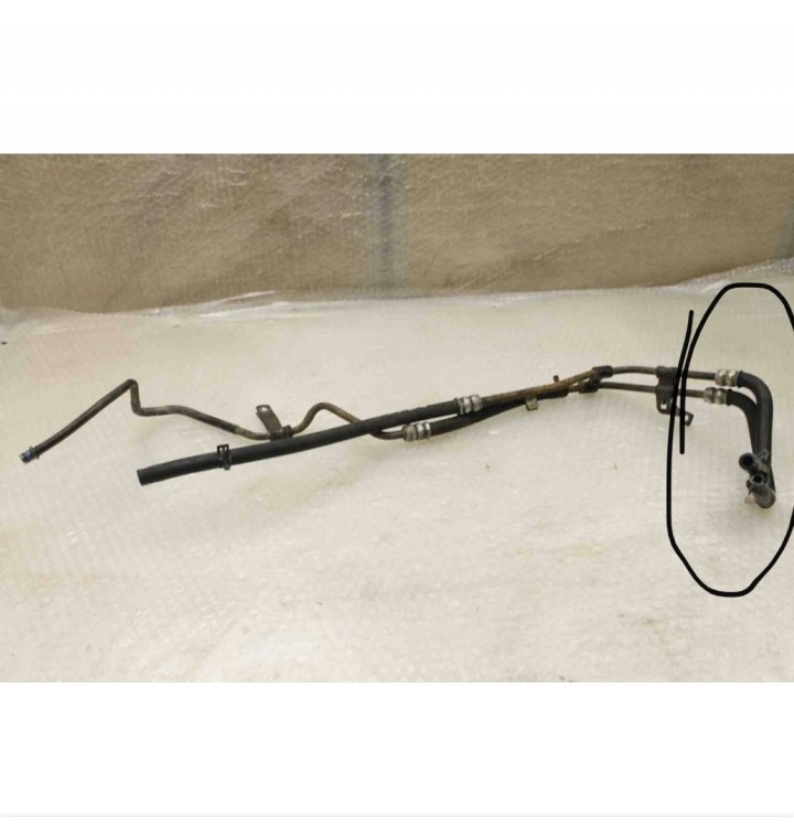

Народ, всем привет, очередная болезнь моего кодика, шланг ГУРа текет, сначала вроде не уходила жидкость, щас начала, вопрос собственно такой, текут обе на фото отметил откуда, они не отличаются 2.8 и 3.6 и это же трубки низкого давления номер 20900056, правильно я понимаю?Adjustments.JPG
посмотри темы, только недавно кто-то искал для 2.8 и купил и поменял, там все было
Что то только на srx тему нашёл, а интернет выдаёт именно эти шланги и они единственные похожие на те что у меня текут, заказал в итоге, отпишу как прийдут
  • 4 weeks later...
Забыл отписать)
Вот номер 20900056 может кто то будет искать, на 2.8 задний привод встал без проблем
