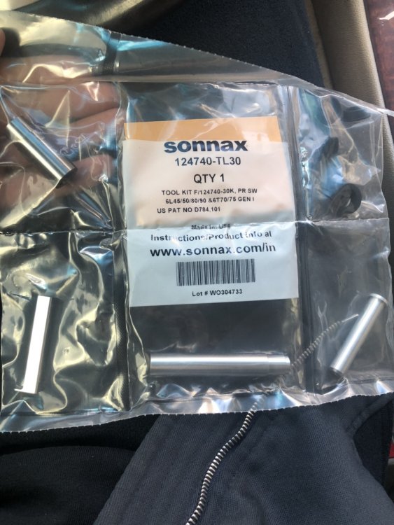

Собственно вот этот набор, вдруг кому надо будет)
В 3к сервисе ребята обьявили 7800₽, я готовился к большей сумме, по маслу сказали посмотрим на месте, так как менял 10.000 назад, если что у них в наличии, в данный момент еду к ним, как сделаю всё отпишу.
Вчера не успел отписать по результатам, так как катался весь день и балдел от машины)
Такое ощущение что поставили новую коробку, а дело то в маленьких сеточках)
Ну эта тема уже расписана была, поэтому просто для мимолётного читателя:
-2900₽ комплект мембран sonex
-19300₽ сюда вошло, работа, плюс все уплотнители для гидроблока, масло 8 литров, фильтр, адаптация и все полагающие для данной процедуры телодвижения.
Так же ребята сказали, что можно купить отделено мембраны, так как у них всё остальное есть, выйдет ещё дешевле
Хоть масло и менял 14.000 км назад, решил сделать всё сразу, чтобы было всё свежее и новое)
